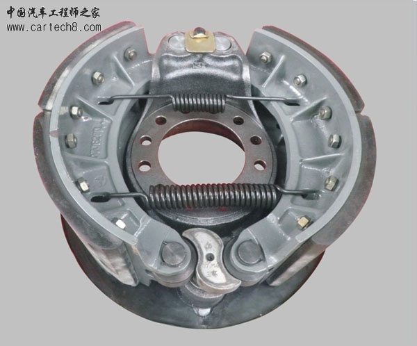

有人给我推荐了一种改良的鼓式制动器——浮式高效能鼓式制动器。如下图:
上端支承销有间隙
上端支承销有间隙
跟以前的鼓式制动器比较,区别在于,在支承销那一头给了一个某一方向上的间隙,使得制动蹄张开的时候能够从上到下全面地向制动鼓靠拢,制动蹄上的摩擦衬片能够实现和制动鼓内壁的全面贴合(以前的鼓式制动器,摩擦衬片和制动鼓内壁有一截是摩擦不到的,偏磨,鼓容易失圆,容易出现拖刹)。听起来好像很不错,就是不知道这东西用起来到底会怎么样,,,请懂制动这一块的高手前辈指点一下看看?

对从蹄的磨损会有改善,对领蹄的意义不大。

    以前的制动鼓怎么会偏磨呢?制动蹄是不动的,而制动鼓是一直转动的,怎么会偏磨呢?
