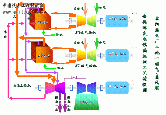

  热机效率高于60%的gH型机组。
  是燃气-蒸汽轮机联合循环。

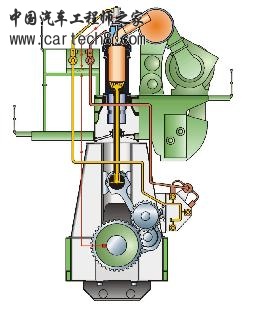

  热机效率高于50%的低速2冲程柴油机。
  实际上也是联合循环,柴油机-燃气轮机联合循环。涡轮增压器,就是个燃气轮机。

4冲程-燃气-蒸汽轮机三联循环
  热机效率高于50%的低速2冲程柴油机。
  实际上2冲程的效率比较低,提高效率的技术无法使用,比较麻烦。改为4冲程,并且使用许多其它技术。效率可以提高到50-60%,并且可以用在50千瓦以下的小发动机上面。
  而且功率非常大,提高了10几倍。当时完全是为了提高效率,结果,效率几乎没有提高。
  用在更小的发动机上面,主要是没有更小的增压器。
  2冲程的之所以没有4冲程的普及,就是因为它存在效率、润滑、排放等问题,比较麻烦。
  在船舶用的大型发动机上面,还可以使用:4冲程-燃气-蒸汽轮机三联循环。
  并且使用许多其它技术,效率可以提高到60-70%。
  在发电机组上面,还可以采用一些提高效率的技术,热机效率还可以超过75%。
  而且功率比较大,提高了10倍左右,可以生产几十万千瓦的发电机组。
  燃气-蒸汽轮机联合循环。
  燃气轮机的工作温度是1400-1500度。
  效率可以超过60%。
  4冲程-燃气-蒸汽轮机三联循环。
  燃气轮机的工作温度是700-800度。
  效率可以超过70%。
