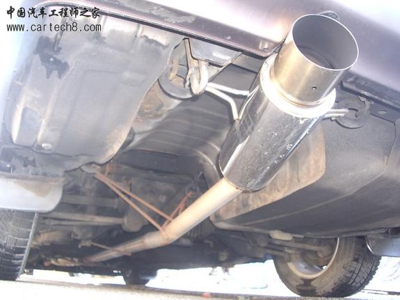

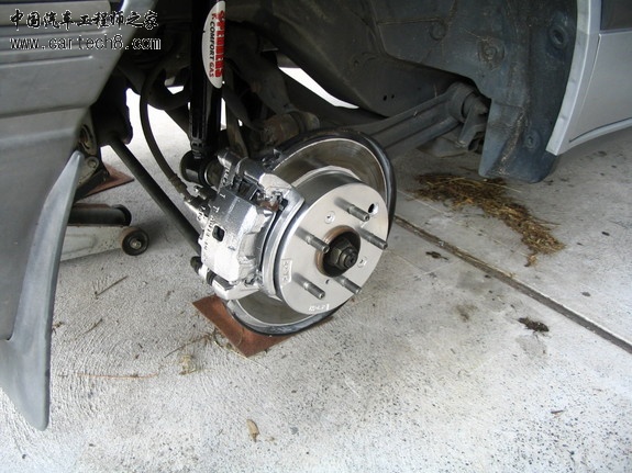

2个  89年的mazda 929.。
图有点少。。不太确定。。
感觉很像control blade结构了。。。
mazda貌似在广告上也提过,这个E-type。。

这里有2个问题
1.这个929的结构究竟是不是3横臂的?毕竟图太少了,不是很确定。希望谁知道的,给一下提示
2.在这个87年的929之前,有没有更早的?这个感觉,70年的的应该不可能吧。。大概就是在80~87年直接,谁更早用过吗?
