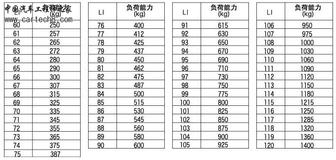

    发表于 30-11-2010 19:59:02 | 显示全部楼层 |阅读模式
    195/60R15  **H
      195是截面胎宽
      60 是扁平率
       15 是轮毂直径
      **是一组 数字
        H 表示最高行驶速度
        我的问题是 **表示的是什么意思????
    发表于 30-11-2010 22:54:12 | 显示全部楼层
    **表示的是轮胎的负荷指数,也就是轮胎的承载能力,每个**对应的承载能力可以查询国标9743&2978
    发表于 1-12-2010 08:44:49 | 显示全部楼层
    是轮胎负荷指数L1
