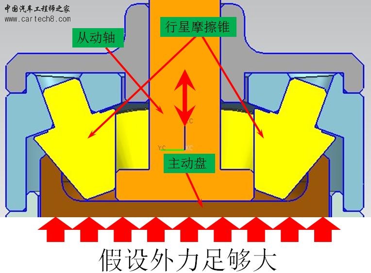

上图是我设计的CVT变速箱的部分结构,也是沿用的,请问:
1:这种结构能承受多大扭矩?
2:从动轴的轴向运动会有哪些问题?
3:其他问题

如何实现变速的?
 楼主| 发表于 3-12-2010 08:04:31 | 显示全部楼层
从动轴按照中间最大的红色箭头上下移动,那么从动轴的摩擦轮和锥型摩擦轮的接触点位置改变,由于锥型作用,锥型轮作用于从动轴的旋转半径改变,也就达到变速的作用,懂无级变速器的请加我的QQ好705887600或者加群73253475

    兄弟,关键给我找问题啊,有没有可行性,有哪些问题

变速时有很大的难度啊!
1.从动轴在作用与行星摩擦锥时,互相挤压力过大,无法实现从动轴.轴向运动,所以不能实现变速,师傅您的想法是好的,顶你。在换个思路吧,很有起发性的。
发表于 31-1-2011 00:21:45 | 显示全部楼层
缺点二是.  从动轴在作用与行星摩擦锥时.二者的直经会因干摩擦而缩小直经,长时间干摩擦会导致从动轴与行星摩擦锥打滑.降低扭距。

    兄弟,如果你要搞无级变速器,我善意劝你还是不要搞摩擦原理的了,甚至液压版也别去搞,倒下的人和公司太多了!!!
    发表于 7-8-2011 21:22:55 | 显示全部楼层
    怎么散热?怎么润滑?怎么减少磨损?。。。这个问题好多,总不能都寄希望于材料特别好啊

    切,照你的画图,不管你中间那个怎么滑动,速比都是不变的

    你的变速运动方法机械手册上就有,优缺点也明明白白,请看一下就可。

    不可能的,你齿形做成什么样子的啊,我说的从动盘的,
    发表于 29-9-2011 16:48:13 | 显示全部楼层
    这个结构无法变速
    发表于 7-10-2011 09:45:18 | 显示全部楼层
    要是超不过带式CVT,那就别设计了,因装机的带式CVT的专利早过期了不受保护的,谁能花钱买不靠谱的技术呢
