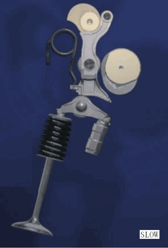

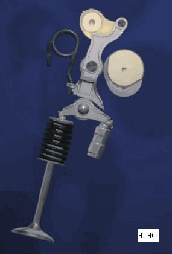

Valvetronic是目前装机的两类连续可变气门升程机构最好的,Valvetronic引导了当今世界可变气门的设计主流(Valvetronic、VVEL),上面的摇臂是可变摇臂,可变摇臂是抵触式空间定位的,因此看着发飘。Valvetronic只能设置以摇臂形式,不能以挺柱形式。哈哈哈哈哈哈哈哈哈哈哈哈哈哈哈,只能留着压开气门时的画面啊,其他都删除了不然体积太大了。
可变摇臂的端面要求0.05毫米,当可变摇臂的端面磨损时,可变摇臂下部的凸轮端面的基圆将出现偏心,此时当高速和低速切换时即使不是进气冲程气门瞬间还将轻微开启,能够由气门间隙自动补偿器(液压挺柱)泄油补偿。当气门微开时气门压开的曲轴角度很微,气门即开即闭。每次切换要同时驱动8个回位弹簧。

增加了发动机的高度。

缺点1.高度太高,2.轴电太多,3.摇臂上无意中多了一个弹簧,有动力消耗.也给维修带来麻烦.

仔细看了下,这个好像是宝马第一代全可变气门的示意图。现在第二代也用了好几年了,估计快换第三代了。。

听说还电机时那个偏角传感器要一起换,是为什么?

汽车的高度一直是个问题!水平对置式发动机的发展还未成熟,高度有时不是个美

一下子就多了8个回位弹簧,不够稳定吧

果然有高人啊  这么一弄  发动机高度确实增加不少
