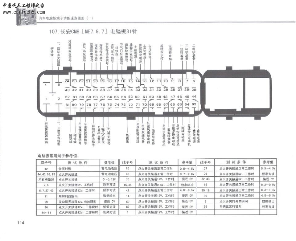

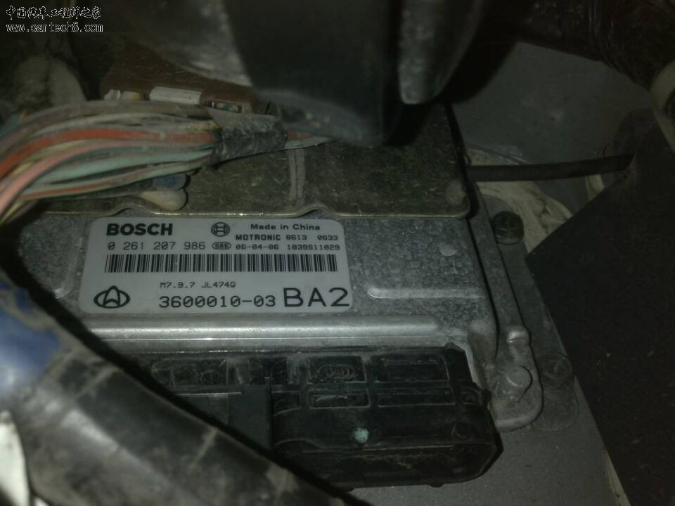

我想问一下这个电脑板的氧传感器加热针是大电流吗?我测量氧传感器插头,电压只有9v了,氧传感器有电阻,就是没有电流,接试灯也不亮,正极正常对地12v,感觉电脑板出来有问题.
1号脚出来和加热继电器触点只有9v,连试灯都点不亮,不知道ecu里面是什么东西控制的,继电器没有问题.
不知道测试那个电压是在打开钥匙的情况下,还是要启动发动机后再进行.
