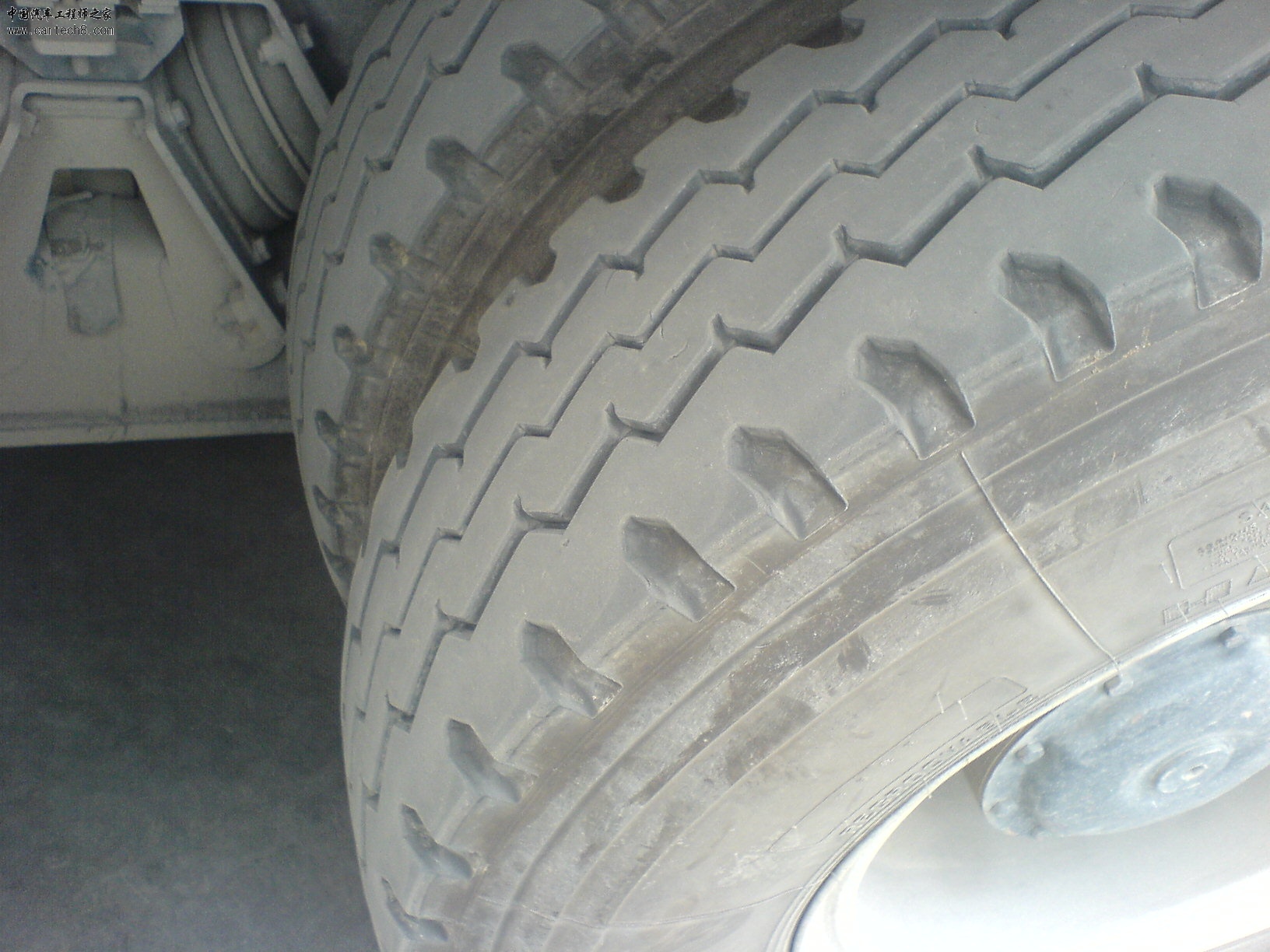

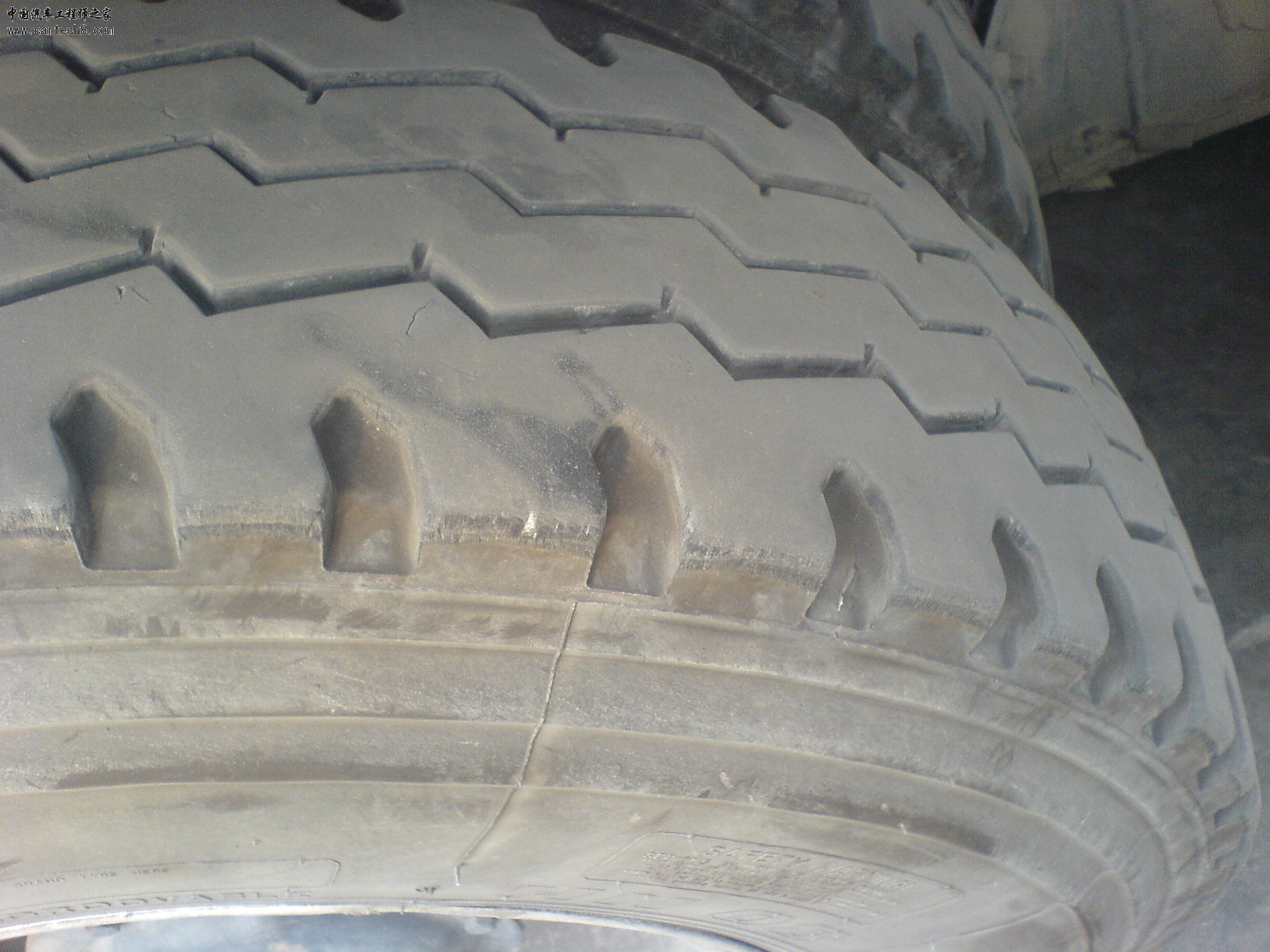

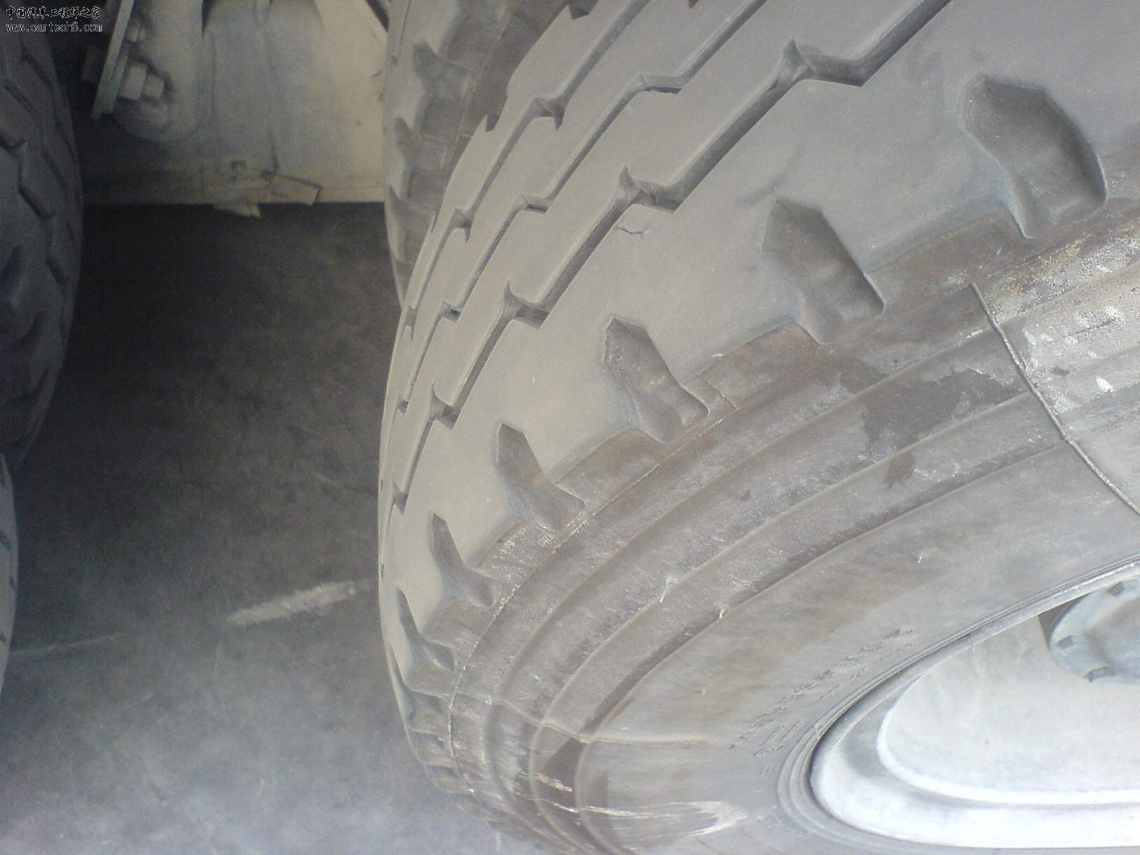

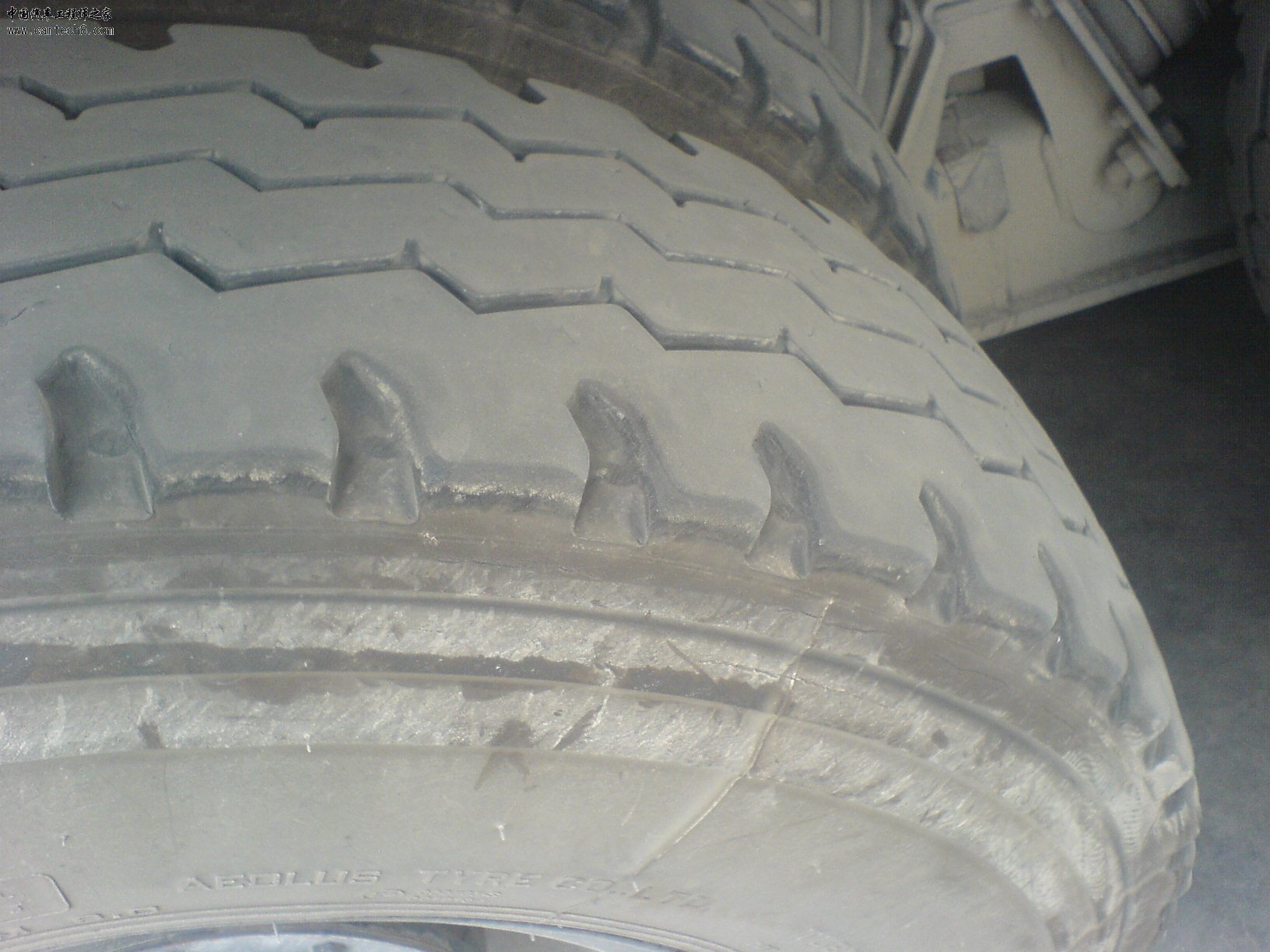

[行驶] 从这四个后胎的磨损情况能看出什么?
发表于 3-12-2010 20:05:21 | 显示全部楼层 |阅读模式
从这四个后胎的磨损情况能看出什么?如需其他条件请再提醒我

    发表于 27-12-2010 19:56:10 | 显示全部楼层
    超载 轮胎气压过高

    发表于 28-12-2010 20:31:27 | 显示全部楼层
    橡胶悬架是吧,是因为均横梁的摆动不能像普通钢板弹簧平衡悬架那样摆动。

    发表于 31-12-2010 13:33:49 | 显示全部楼层
    从第一张和第三张图片看的话,胎冠磨损的较多,应该是轮胎气压过高。
    发表于 27-1-2011 13:52:44 | 显示全部楼层
    车有点跑偏吧 量一量两侧轴距一样吗
    发表于 28-1-2011 13:47:32 | 显示全部楼层
    最好能把前轮的夜发上来 6x4还是8X4,看看前轮有个好的比较
    初步诊断是有些制动跑偏,向左方向偏
     楼主| 发表于 15-2-2011 23:10:01 | 显示全部楼层
    回复 9# leshuizhouzhe
        6×4的,前轮没拍,看着挺正常的。
