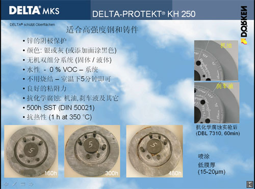

    发表于 5-12-2011 09:22:26 | 显示全部楼层
    推荐以上方法作为对汽车制动盘防锈的有效方法
    汽车制动盘
    汽车制动盘
