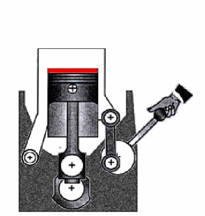

当今世界最火的压缩比发动机-----------瑞典的saab公司的svc可变压缩比发动机
公布的样机试验,
1.598升svc可变压缩比发动机采用机械增压器,其最大功率166千瓦,最大扭矩305牛顿米,已经达到了3.0升自然吸气式发动机的功率和扭矩,其综合油耗比常规发动机降低了30%,并且满足欧洲Ⅳ号排放标准
 楼主| 发表于 6-12-2010 10:27:39 | 显示全部楼层
该瑞典的saab公司的svc可变压缩比发动机,理论上能够实现可变压缩比。。。。。。。。。。。。。。。。。。。。。
摆动汽缸套法,当汽缸套摆动时,能够引起活塞相对于曲轴空间角度的不同,因此实际改变了活塞上止点的位置,即改变了压缩比。该设计法将汽缸体连同汽缸盖一齐摆动,因此和下移汽缸盖法相近,都是局部移动发动机的机体。该法的核心问题是,机构复杂,并且控制致动力和维持力很大。因为涉及可变移动的发动机系统和部件较多,因此还涉及到发动机机体密封和稳定性问题。

    发表于 6-12-2010 14:26:37 | 显示全部楼层
    回复 7# jiji000
        这个如何密封啊,不会漏机油吗,我记得应该是使用楔形滑块的啊
     楼主| 发表于 6-12-2010 15:17:45 | 显示全部楼层
    要是原理不通,以啥都是有着很大问题
     楼主| 发表于 6-12-2010 15:28:54 | 显示全部楼层
    问题多了,气缸盖摆动时,配气链条瞬间要冲击的,因此样机
