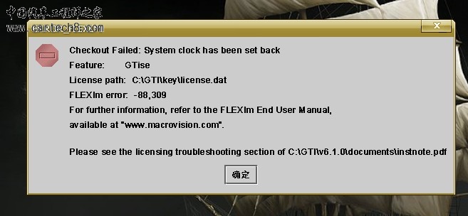

发表于 6-12-2010 17:16:16 | 显示全部楼层
我以前也遇到过,你看一下是不是系统时间错了,把系统时间改一下。
发表于 8-12-2010 13:46:30 | 显示全部楼层
论坛里面有详细的图解 可以下 是flex的问题
发表于 8-12-2010 21:42:30 | 显示全部楼层
是不是把license里面的id改了?那个东西是不需要改的。另外好像win7不支持6.1
 楼主| 发表于 12-12-2010 23:59:41 | 显示全部楼层
回复 4# 龙翱潜世 我没发现有这样的图解呀...flex的什么问题呀...能帮找下没?
发表于 14-12-2010 13:01:50 | 显示全部楼层
回复 6# ruzhiyang11
    我在论坛里面发过啊 你找找 我是按照那个过程安装的 没有问题
