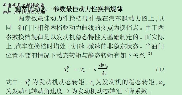

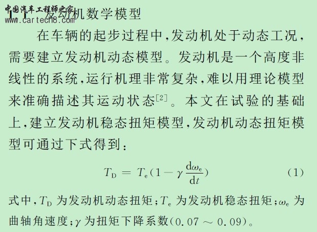

最近看论文,看到两篇论文,公式居然不一样,不知道那个是正确的啦?望高手予以指教

我觉得这2个公式应该是等价的吧?lambda和gamma应该是不同的系数...我对这没研究过,瞎说的
发表于 23-2-2011 11:54:21 | 显示全部楼层
两个公式是等价的,后一个是前一个的分解,只是系数选择标准不同。

    发表于 23-2-2011 23:53:55 | 显示全部楼层
    敝人认为两个公式描述的意义是一样的,从等式两边所得到的值的单位来看,两个系数描述的意义是不一样的,
    如同图片上面给出系数的范围来看,第一个比较靠谱。
