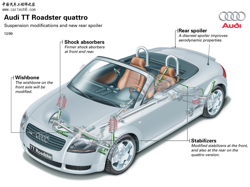

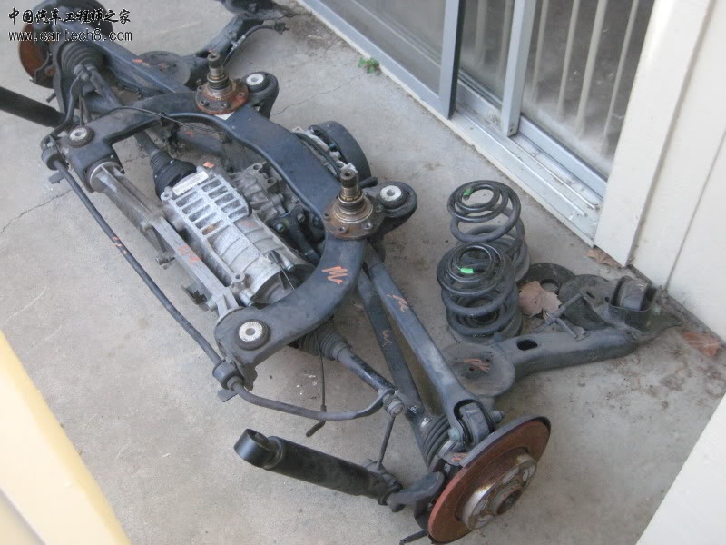

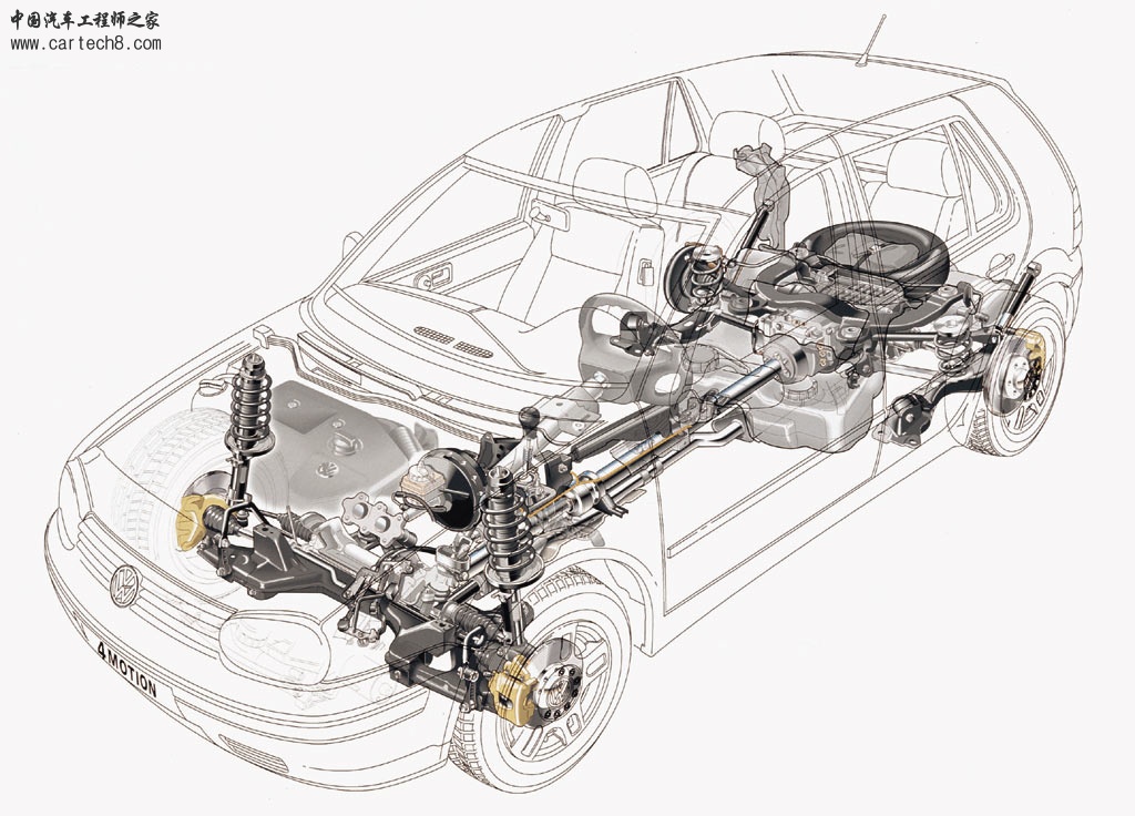

[悬挂] 2000年左右的奥迪TT或四驱高尔夫。。
发表于 9-12-2010 00:10:26 | 显示全部楼层 |阅读模式
当时也是个双横臂+纵拖臂的。。
后来的PQ35换成3横臂的类似control blade结构了。。
看这个演化历程,跟Toyota的RAV4挺像的。
