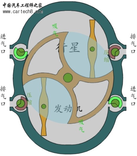

运行图
运行图
  目前汽车大多用的是往复式发动机,三角转子发动机是一个很好的发明,可惜由于自身的原因一直没能大范围应用。我来介绍一款行星发动机。它的优点是体积小,正常情况下与现有往复式发动机相比,每升的功率提高一倍。并且配气简单,体积至少缩小一半。我做了动画http://flash.qq.com/cgi-bin/viewwork?id=894222请欣赏。http://flash.qq.com/cgi-bin/viewwork?id=894222
说明书.doc
34.5 KB, 下载次数: 9, 下载积分: 积分 -1
发表于 9-12-2010 12:28:32 | 显示全部楼层
转子发动机是垃圾技术,公开了你改不了压缩机的
你知道发动机燃烧压力多大?2顿力几下就让你的气缸壁砸漏气,受力极不合理,是线接触
发表于 9-12-2010 14:14:20 | 显示全部楼层
先不管转自发动机如何   楼主的想法还是很不错的
  支持
发表于 9-12-2010 22:07:31 | 显示全部楼层
你知道他想了多久,你就绝对反对
行星 ,原理是错,你要告诉自己,算了
发表于 9-12-2010 23:01:56 | 显示全部楼层
每次吸的一口气分成两部分压缩、燃烧,很有创意呀。
