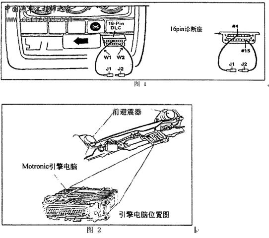

    2.在引擎运转时,将OBDI跨接座或自制跨线接上,如图 1、图 2
图1 图2
图1 图2
