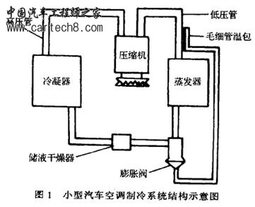

    小型汽车空调制冷系统结构如图 1所示,主要由压缩机、冷凝器、储液-干燥器、膨胀阀、蒸发器等组成。
当制冷系统工作时,压缩机从蒸发器低压回路吸入低温低压的气态制冷剂,并将其压缩成高温高压的气体,再通过高压管送到冷凝器内冷却,制冷剂被冷却成液体后,在高压的作用下流向储被干燥器过滤和吸水,再经过膨胀阀节流降压后进入蒸发器,在蒸发器中,制冷剂不断吸收蒸发器心子周围空气的热量气化成气体,重新被压缩机吸入进行再循环,而冷却空气不断进入车内,实现制冷。

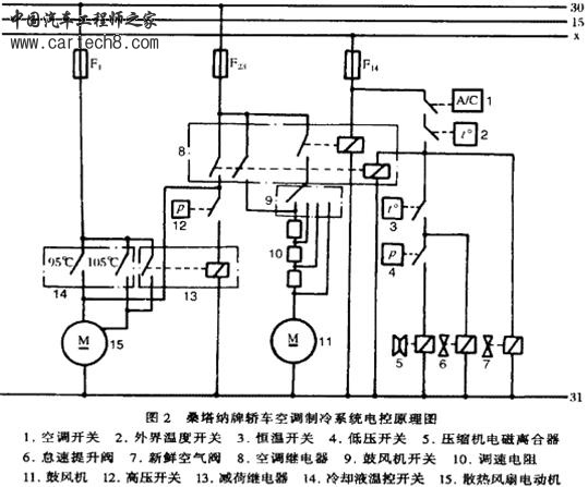

    桑塔纳牌轿车空调制冷系统电控原理图如图 2所示。
3.1接通空调开关,冷凝器风扇运转,但压缩机电磁离合器不吸合,而制冷系统有一定压力的制冷剂量。
    上述故障现象表明从x路电源→熔断丝F14→空调开关→外界温度开关→空调继电器线圈的电路完好,故障可能在外界温度开关→电磁离合器线圈的电路上。这时可用直流电压表先测量恒温开关上输入端插接线与车身搭铁之间的电压,如有电源电压,再检测其两端插接线之间是否导通,若导通,说明故障不在恒温开关上;然后用相同的方法对低压开关进行检测,也可把低压开关两端的插接线短路一下,如压缩机电磁离合器恢复工作,说明低压开关损坏,需更换,如仍不工作,再进一步检查压缩机电磁离合器线圈:从蓄电池正极直接引出一根火线接压缩机电磁离合器线圈,此时压缩机电磁离合器应吸合,否则说明其已损坏,需更换。
    3.2接通空调开关,压缩机电磁离合器吸合,鼓风机也能运转,但冷凝器风扇不转,而冷却液温度达到规定值后,风扇又能运转。
    上述故障现象说明熔断丝F23和散热风扇电动机本身均无问题。因此,需检查空调继电器,可用直流电压表测量空调继电器输出端与车身搭铁之间的电压,如发现空调继电器能吸合而无输出电压时,则说明空调继电器输出电路断路,需焊接或更换空调继电器;也可更换上新的空调继电器进行对比试验,若风扇运转,则说明空调继电器有故障。

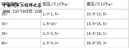

    排除汽车空调制冷系统故障的一般步骤是:先观察观察窗内制冷剂的流动状况,然后将歧管压力表分别接在制冷系统的高、低压管上,测量压缩机工作时高、低压侧的压力值。正常情况下,其压力测试值如表1所示。
表1 正常情况下空调制冷系统压力测试值
