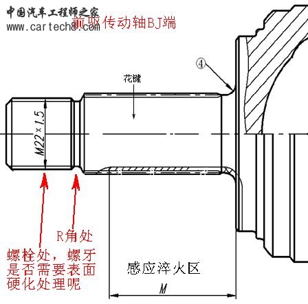

轿车(前驱)传动轴BJ端表面硬化区域 讨论。

一般是不需要的

螺纹处不需热处理,花键从齿底需有硬化层及硬度要求,4处也需要有硬划层深度及硬度要求
