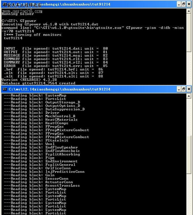

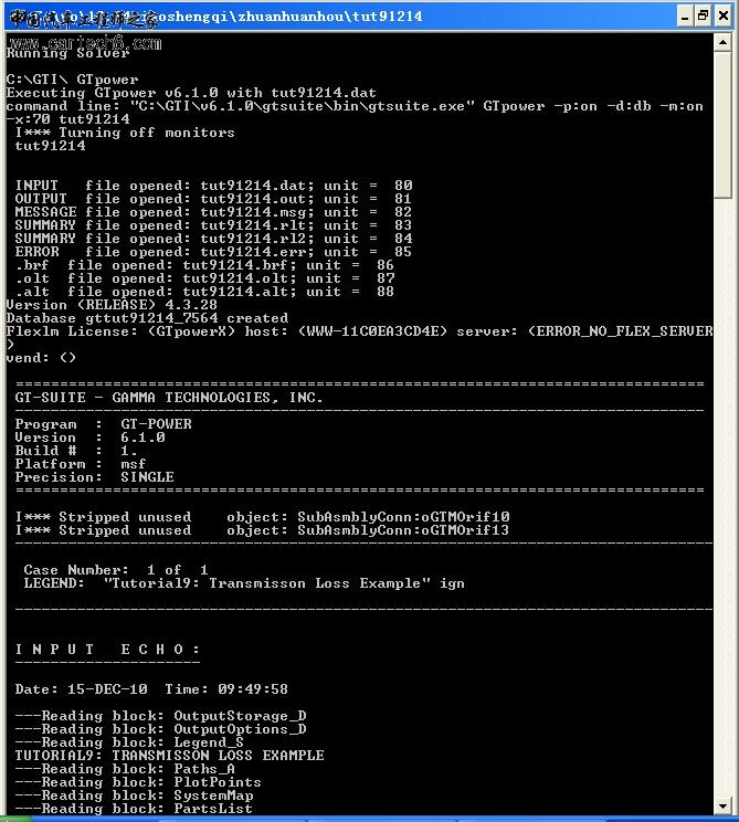

 楼主| 发表于 15-12-2010 10:18:29 | 显示全部楼层
回复 1# dxrd22

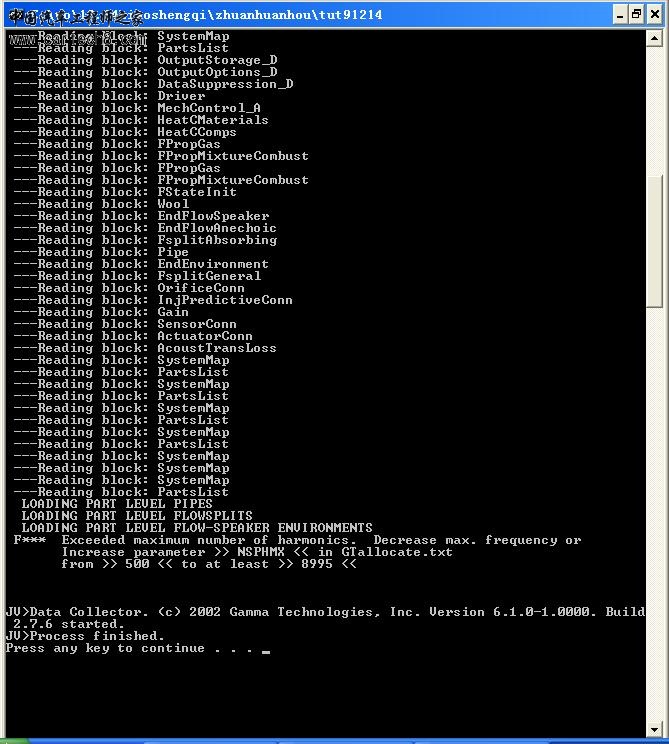

发表于 15-12-2010 13:14:25 | 显示全部楼层
最大频率太大啦 我猜你应该超过2500了吧
 楼主| 发表于 15-12-2010 16:49:22 | 显示全部楼层
没有啊,我就1500,然后我改了一下,变成600,运行的时候还是这个问题。还有就是那个最大频率不是noise里面的吗? 我改了一下之后上面的那个范围从500~3598了,不知道怎么搞了。
发表于 16-12-2010 13:28:35 | 显示全部楼层
回复 4# dxrd22
    传递损失模块里面也有 你改一下 看看
 楼主| 发表于 16-12-2010 19:10:55 | 显示全部楼层
我在里面也改了,但还是一样,还是这个问题,改了以后还是变成500~3598

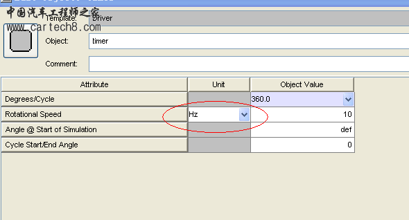

发表于 17-12-2010 10:36:56 | 显示全部楼层
回复 7# dxrd22
    修改完的模型以及运算结果
yasuo.rar
304.54 KB, 下载次数: 49, 下载积分: 积分 -1
发表于 17-12-2010 10:41:04 | 显示全部楼层
回复 7# dxrd22
    其实就修改了一个参数
