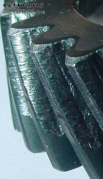

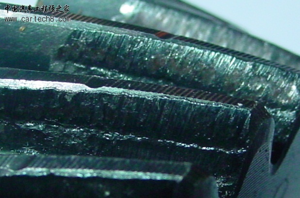

正时轮磨损,高手指教。
刚跑12000km,新车的时间就跑不快,上到50迈车的震动和声音就加大(应该不是共振)到80迈就跟散架一样。车的加速度很一般。
自己分析原因是新车时离合器调的太高(松到底才有动力输出)
因为噪音越来越大前几天去调了一下气门,跑了100km,车在行驶途中熄火,检查后发现是没机油了,之后加上机油启动车子,就一直烧机油还是100km左右就烧没一桶,没办法去修理,开箱后发现正时齿轮磨成这样。感觉不是这次缺机油引起的。
发表于 16-12-2010 20:35:40 | 显示全部楼层
看了一下照片,感觉是齿轮装配不到位导致偏磨造成。是不是齿轮轴同心度不好或者翘曲?
 楼主| 发表于 17-12-2010 08:49:23 | 显示全部楼层
回复 2# yliu16
    一直以为是本人开车习惯不好,但是找不出原因。昨天回趟老家启动车后一档跑了300米,再换二档跑500米,三档跑二公里,换四档时离合器故意不踩到底,感觉半离时挂四档(以前都是直接到底),五档也是如此,跑了二三十里感觉加速有力,顺畅,40迈到60迈也没有以前那么大的噪音。欣喜,找到原因了?换挡时离合器分离太狠,结合时冲力太大,导致正时齿轮突然受力时间久了磨损严重?
 楼主| 发表于 17-12-2010 08:58:17 | 显示全部楼层
回复 2# yliu16
    拿着齿轮去问过一个资深修车师傅,听口音是东北的,见过这种情况,说是压片没镶紧,或是脱落,导致齿轮不在一条线上,磨偏了。
