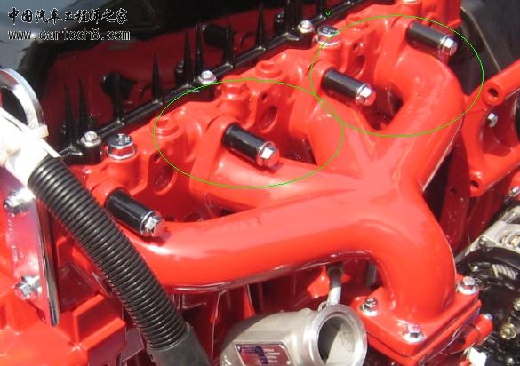

[进排气系统] 请教高手:现在流行的排气管安装螺栓套筒长短对螺栓压紧力和深长有什么影响?
发表于 19-12-2010 11:31:19 | 显示全部楼层 |阅读模式
套筒长和螺栓长对解决排气管垫子漏气有什么好处吗?
发表于 21-12-2010 22:03:04 | 显示全部楼层
加套筒,主要是为了减轻螺栓的热负荷,防止螺栓烧结,螺栓受热后力学性能下降很快
螺栓受热膨胀,停车后冷却收缩,长时间反复,螺栓的预紧力就消失了,从而导致结合处漏气
发表于 23-1-2011 20:35:22 | 显示全部楼层
加套筒的原因是隔热,防止螺栓过热,造成螺栓伸长量变形过大造成排气管垫子漏气。曾经对比过2个排气管温度,一个不带套筒的,一个带的,差别还是比较大的!
    1-7-2015 19:30
    发表于 26-1-2011 09:28:06 | 显示全部楼层
    这个套筒有多长就合适呢,有什么依据或经验吗
    发表于 25-8-2011 15:41:42 | 显示全部楼层
    我的理解是加套筒主要是让螺栓长度增加,相同的法兰面的热变形量,螺栓长度加大,引起的应力变化幅值线性减小
