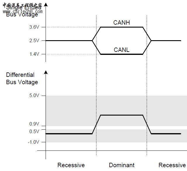

1、CAN通讯是通过差分信号(differential)传输的。
具体说来就是信号同时在两根传输线上传输,不妨将一根命名为CAN_H,一根为CAN_L。接收端接收这个差分信号,并按照比较的规则进行解析——当两个线上电压差大于0.9V时,这个信号定义为显性dominant;当低于0.5V时,这个信号定义为阴性recessive。这样设计有些什么好处和坏处呢?
上图是高速CAN的典型信号电平解析图,CANH的范围是2.5~3.6,CANL的范围是1.4~2.5——当然这是名义的(naming)。为什么是这几个值呢?

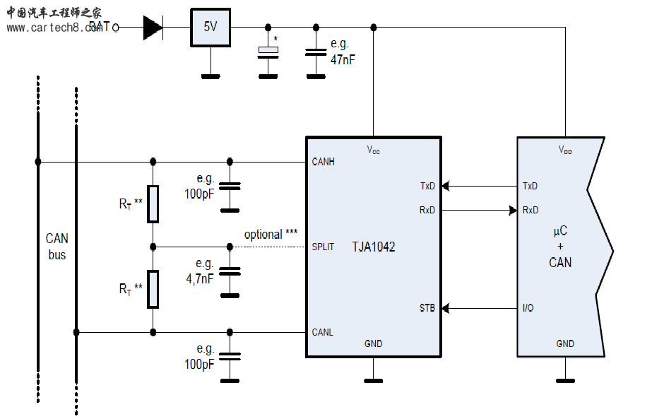

2、节点设计
典型地由CPU、CAN控制器、收发器构成,然后以桩线(stub)的形式链接到总线上。作为汽车级的微控制器,CAN控制器都是和处理器集成在一起的。
低速CAN和高速CAN的拓扑形式略有不同,节点与CAN总线的接口处也不相同。以高速CAN为例,它在两个终端加上了分裂终端的概念,即两个60欧左右的电阻加一个4.7nf的电容——有两个作用,一是具有容错功能;二是进行阻抗匹配,抑制传输信号的反射。

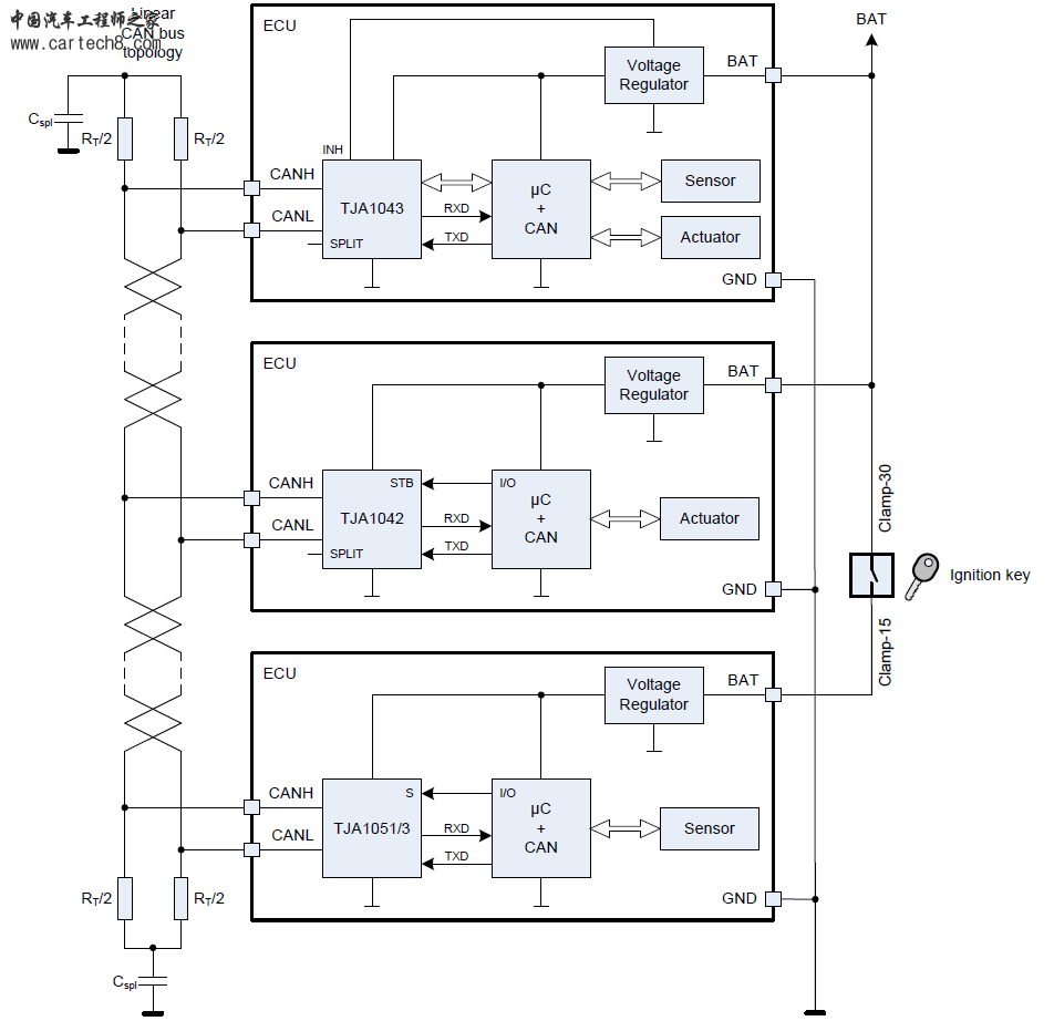

3、电源系统和接地
通过点火开关(ignition)将电源系统区分开来,例如一些节点例如仪表、车身控制器等是一直加电的(KL_30),一些节点在点火开关没有打上的时候是断电的(KL_15)——为什么要这么设计呢?它们的通讯协议呢?
发表于 26-2-2011 21:38:31 | 显示全部楼层
某些节点需要在OFF档状态下进行通信,所以常带电,通信协议的底层按标准,应用层各个主机厂不一样
