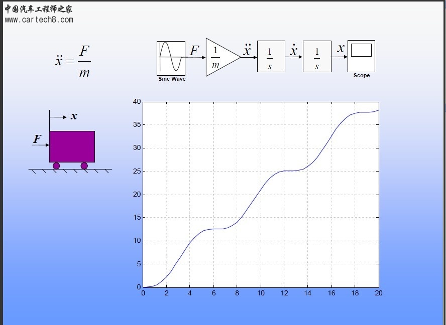

发表于 23-12-2010 08:12:42 | 显示全部楼层

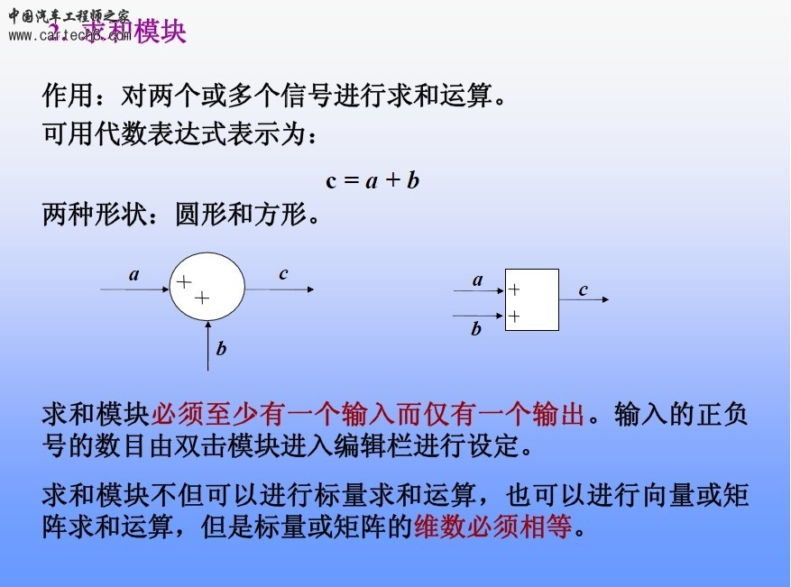

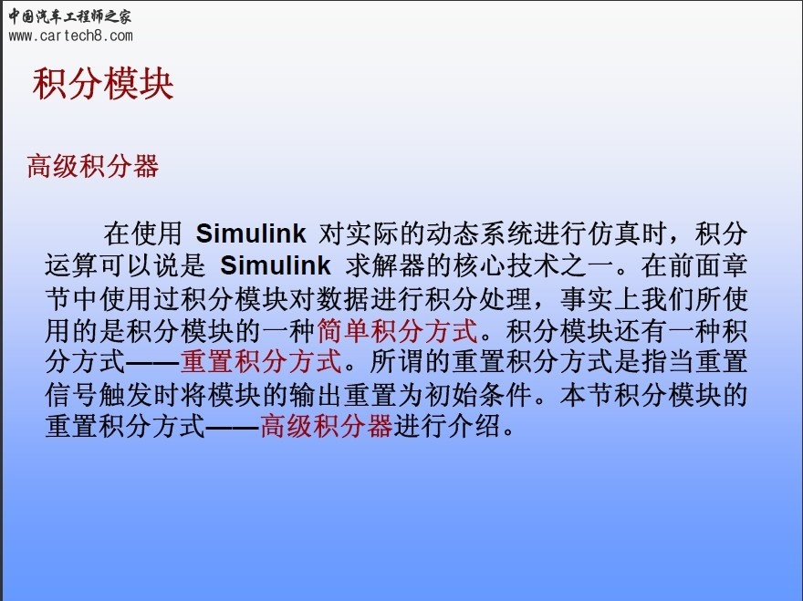

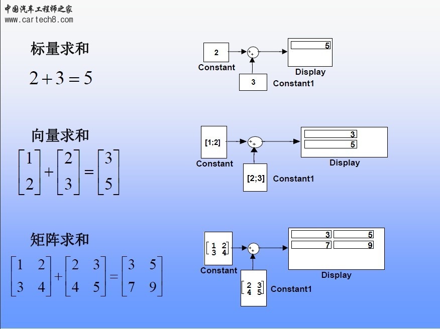

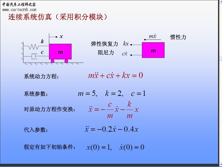

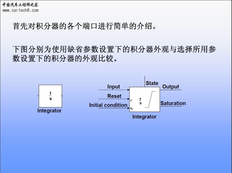

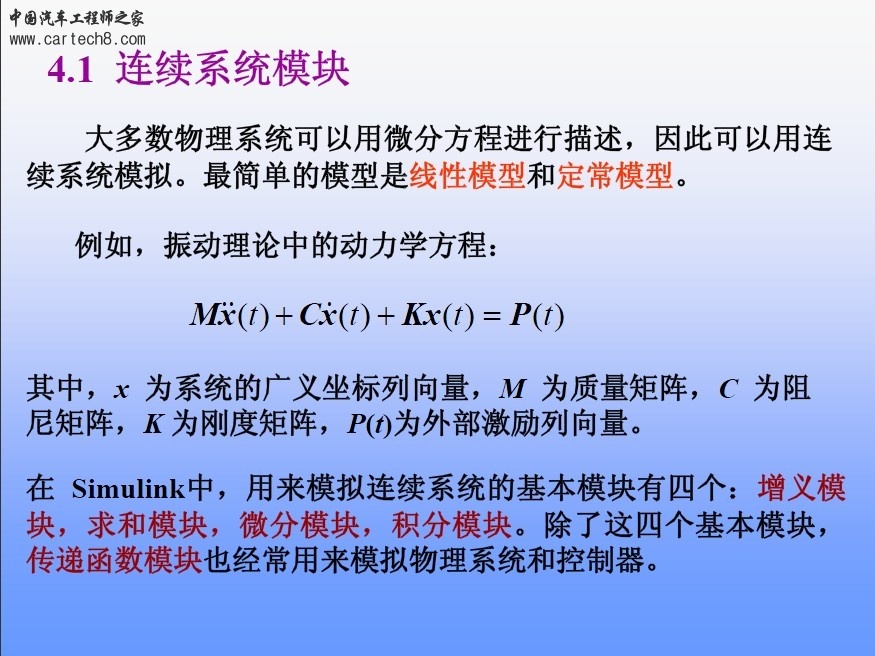

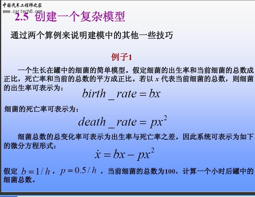

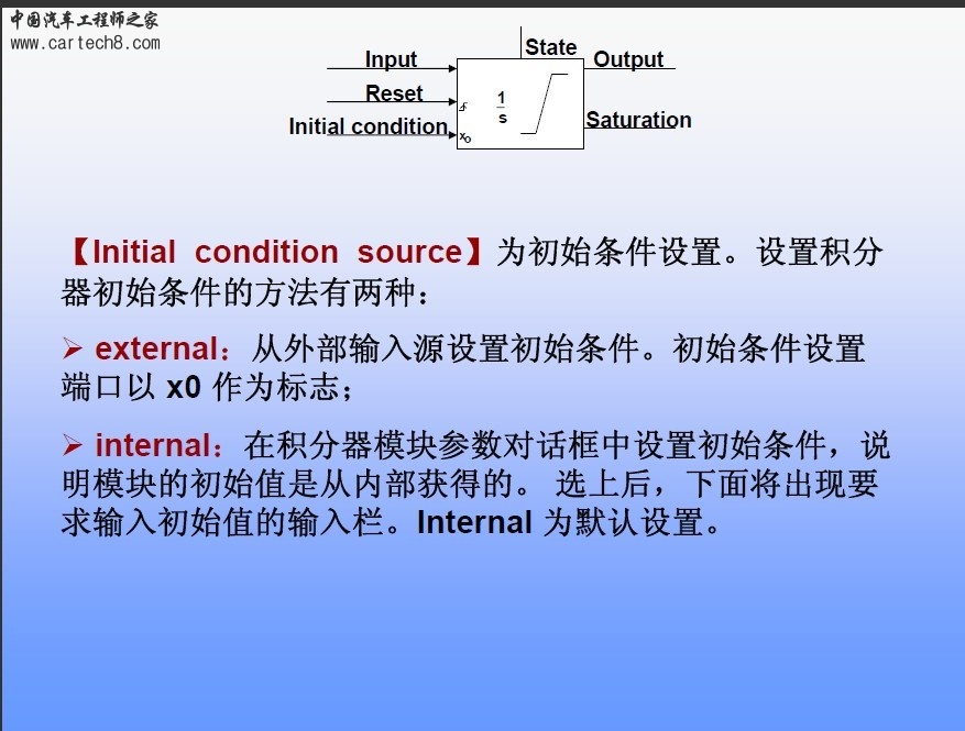

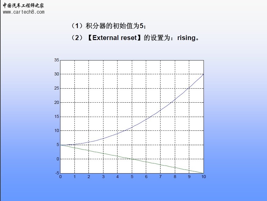

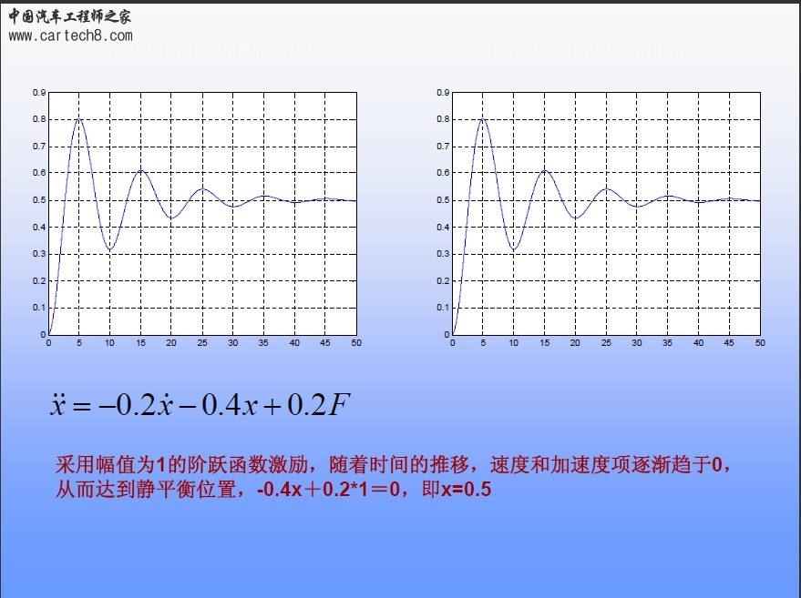

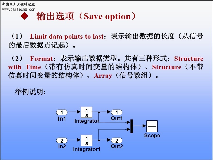

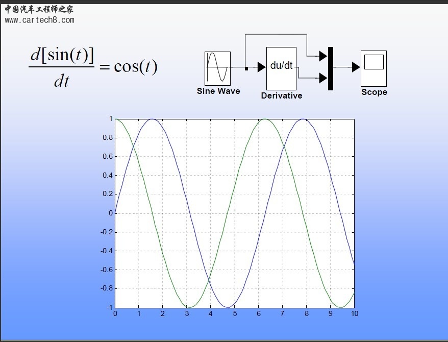

SIMULINK仿真事例
该事例主要介绍了SIMULINK仿真的要素,事例截图如下:
4.jpg 1.jpg 2.jpg 3.jpg Simulink1.rar (148.73 KB, 下载次数: 2)

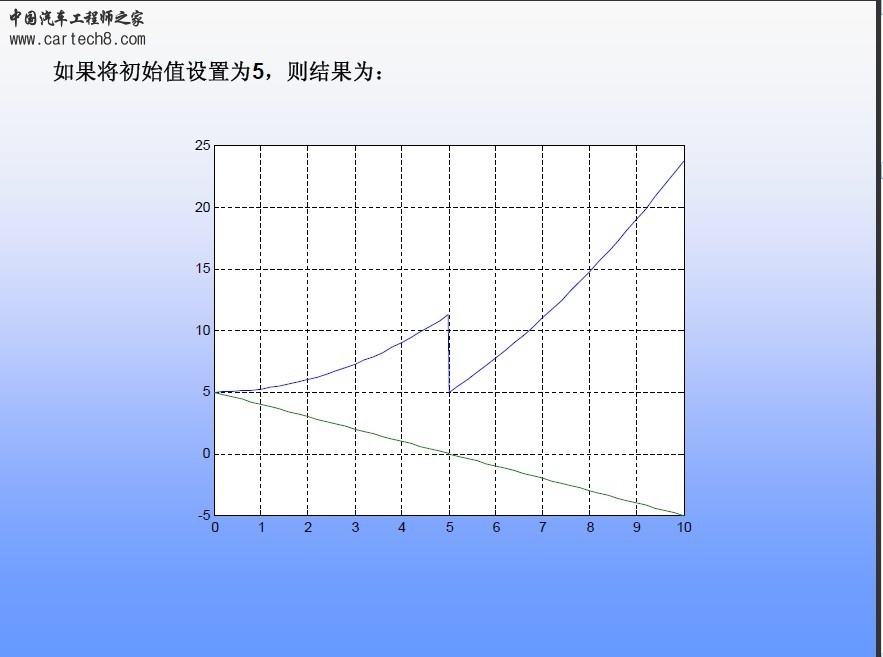

 楼主| 发表于 23-12-2010 08:19:21 | 显示全部楼层

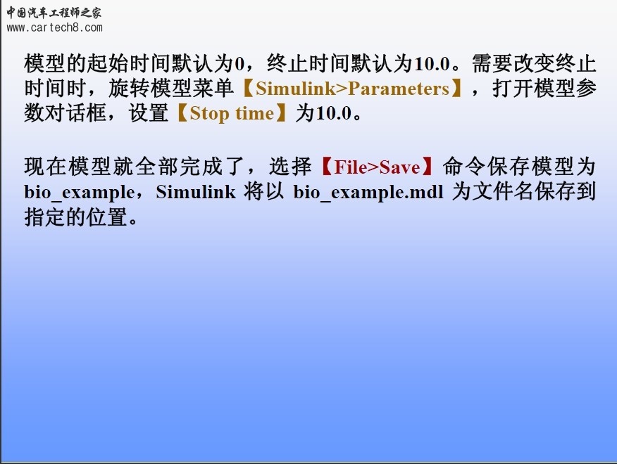

SIMULINK仿真事例
该部分主要介绍SIMULINK的框图做法,其中事例也很经典,截图如下: 4.jpg 1.jpg 2.jpg 3.jpg 8.jpg 6.jpg 7.jpg
Simulink2.rar (140.35 KB, 下载次数: 2)

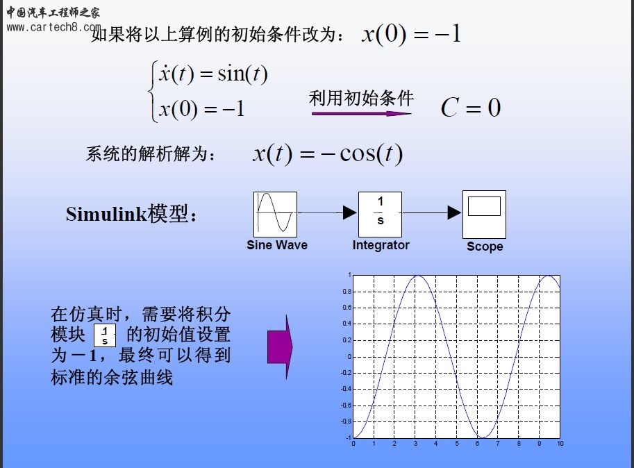

 楼主| 发表于 23-12-2010 08:27:29 | 显示全部楼层

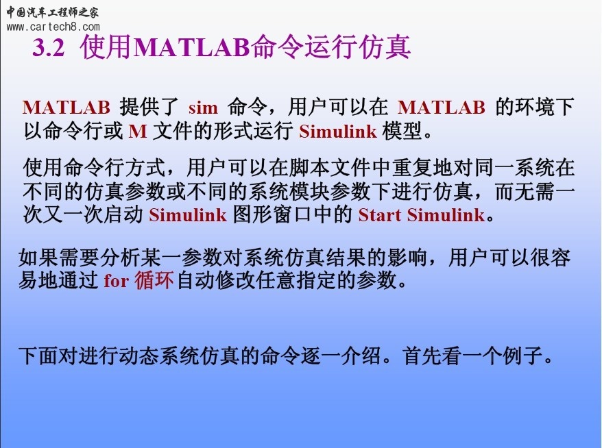

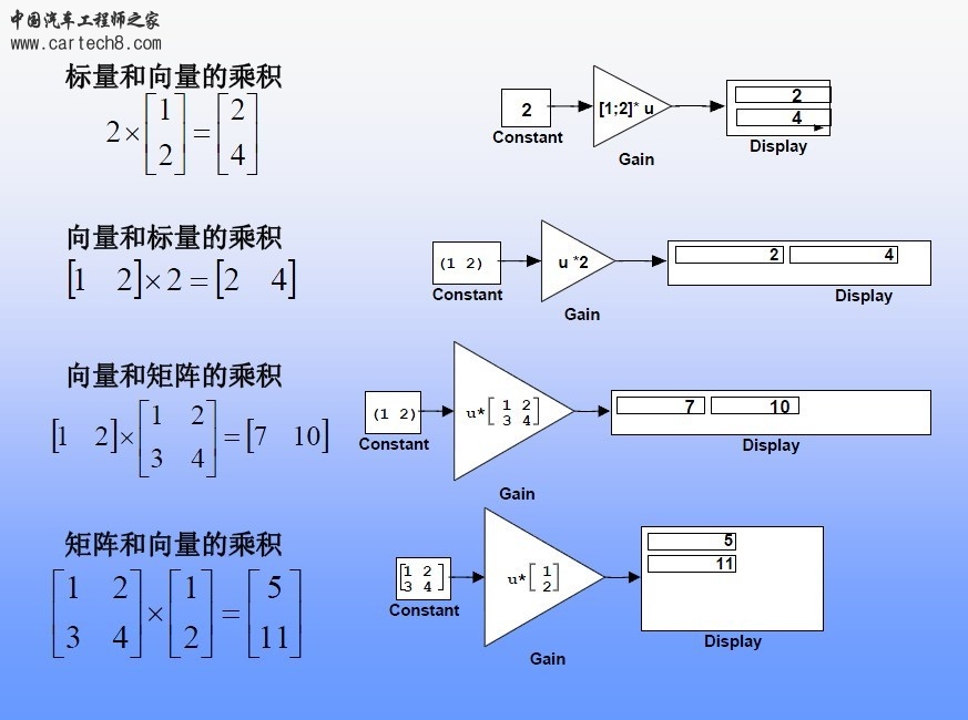

SIMULINKL仿真事例
Simulink3.rar (190.29 KB, 下载次数: 2) 该部分主要就介绍了SIMULINK与MATLAB的联系,事例如下:

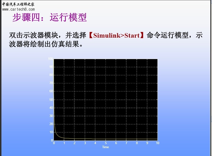

 楼主| 发表于 23-12-2010 08:51:34 | 显示全部楼层 |阅读模式

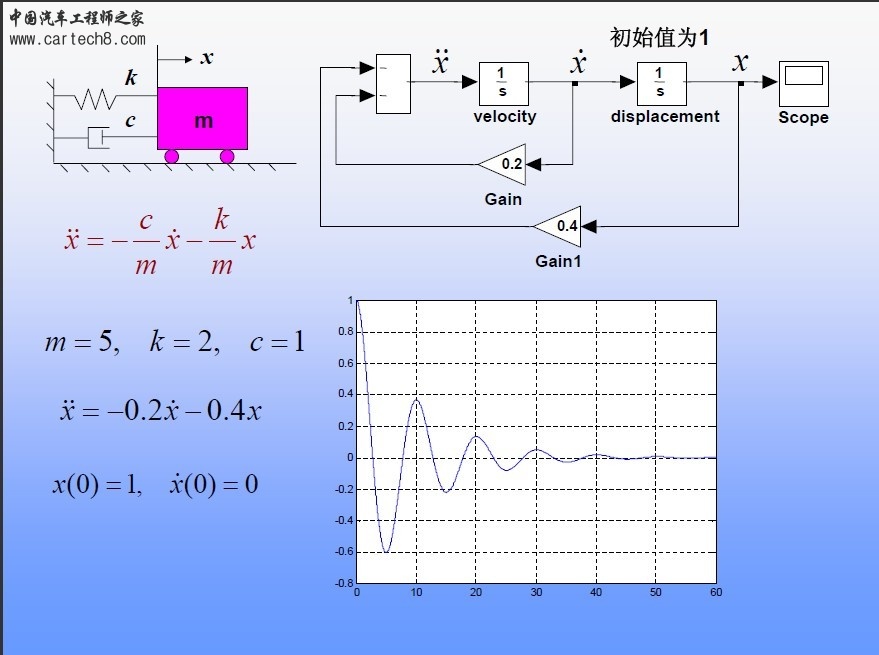

Simulink4.rar (239.32 KB, 下载次数: 3)
仿真截图如下:
14.jpg 1.jpg 2.jpg 3.jpg 5.jpg 6.jpg 7.jpg 8.jpg 9.jpg 10.jpg 11.jpg 12.jpg 13.jpg

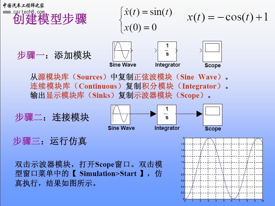

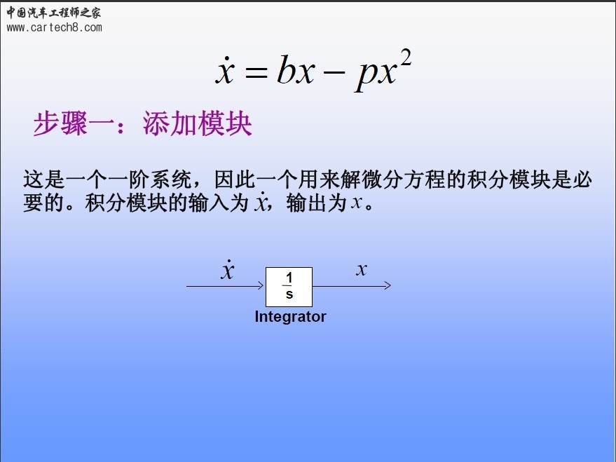

 楼主| 发表于 23-12-2010 09:01:08 | 显示全部楼层

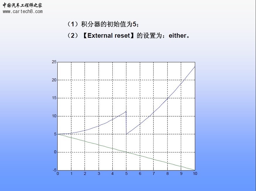

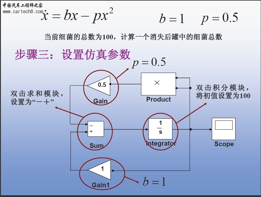

SIMULINK仿真事例之五
17.jpg 1.jpg 2.jpg 3.jpg 4.jpg 5.jpg 6.jpg 7.jpg 8.jpg 9.jpg 10.jpg 11.jpg 12.jpg 13.jpg 14.jpg 15.jpg 16.jpg
Simulink5.rar (226.59 KB, 下载次数: 3)
