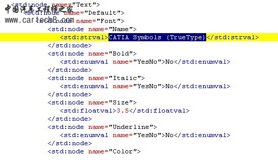

    从CATIA R11起,工程图模块的Set As Default功能就取消了,所以用户无法完成默认字体的设置。即使工程绘制所用的都是同一种字体,但只要不是默认字体,用户每次添加文字都需要选择字体,这给工程应用带来很大的不便。
    利用下面的办法可以解决该问题:
    用文本编辑器打开CATIA安装目录下的\B14\intel_a\resources\standard\drafting\ISO.xml文件,找到图片中的字段,更改蓝色选中块的内容,即可更改默认字体。
    图中的示例是已经将原CATIA默认字体更改成CATIA Symbols (TrueType)字体后的情况。
    字号、颜色等字体默认选项也可以按类是的方法搞定。
    如果还想更改线型、标注的默认设置,需要花点时间去找相应的字段后,也可以轻松搞定。
