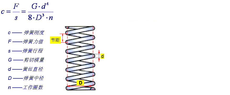

螺旋弹簧的刚度计算公式是什么,那位能解答一下,谢谢。

弹簧的载荷变量与变形变量之比:
刚度即弹簧特性线上某点斜率。斜率越大,刚度越大,弹簧越硬。
分为:定刚度弹簧:刚度为一常数:直线型特性
      变刚度弹簧:刚度为一变数:曲线折线特性线

弹簧刚度计算  n=Gd4λ/8FD32=Gd4λ/8FC3

    发表于 14-9-2011 20:58:05 | 显示全部楼层
    等刚度螺旋弹簧刚度的计算公式见附件
