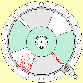

    猫鼠追逐式叶片机发动机10.gif 是在这个帖子里看到的
    http://www.cartech8.com/viewthre ... mp;from=recommend_f
    我想是不是我孤陋寡闻了还是怎么,我搜索了半天都没有查到什么叫猫鼠互逐式叶片发动机,希望有高人帮我解释一下

    发表于 11-1-2011 12:57:53 | 显示全部楼层
    可能是我愚昧,我怎么看这个原理怎么就可以转动。
    这几个叶片的质量要n大,这样才有惯性----但是做功后叶片逆时针和顺时针的力应该是一样的,排气还可以想象,但进气。。。。
      唯一可以解释的就是曲轴(不能叫曲轴吧,因为非曲柄连杆机构)与叶轮有几个轴套----既输出轴(曲轴)、排气叶轮轴套、进气也轮轴套,进排气轴套还必须有同步和分离装置。。。。。
      具体不详。。。。。

    发表于 2-2-2011 16:15:02 | 显示全部楼层
    “ex”为排气,“in”为进气,膨胀的同时也在进气和压缩
    发表于 11-4-2011 09:40:57 | 显示全部楼层
    国外有一个MYT engine。用的是楼主这个动画的原理。
    国内也有申请这种发动机专利的。比如有一个叫尚世群的人申请过,到专利网站一查就知道了。
    通过给行星轮系的行星轮边缘装上连杆,就达到这种变速运动了。有兴趣的去网上查吧。

    发表于 8-5-2011 23:07:53 | 显示全部楼层
    这个在IN处应该是以增压进气,压力要足够大,才能利用压力的作用使叶片向下挤压形成压缩,之后进行下序工作,完成循环,循环是一样的!

    发表于 18-7-2011 11:59:13 | 显示全部楼层
    个人认为关键就在点火那个区,压力瞬间增大推动叶轮旋转,就像3楼说的,通过轴套传递力矩

    发表于 30-8-2012 20:44:22 | 显示全部楼层
    叶片在绕中心转动时,不断(从做功行程处)获得冲量和转移(向对称叶片)冲量,使得不同叶片的角动量不相同,各叶片的角速度为周期函数,于是你可以看到叶片旋转突然减慢,被后方(顺时针方向为正)的叶片追上后转而加速去追前方的叶片,这就是猫鼠互逐式……
    发表于 30-8-2012 20:12:08 | 显示全部楼层
    两个转子一起转动,距离时大时小,就象猫追老鼠一样,这有什么不好理解的?这个发动机的原理有最有意思的是有四个工作空间,就象有四个缸体一样,一个缸体做工时,燃烧膨胀,空间变大,通过杠杆作用使它对立的那个缸空间也随着变大,负压增大,正好吸入混合气,而它两边的缸体空间因被其挤压,空间变小,前面的缸是刚做过功,正好排气,后面的缸刚刚吸入混合气,正好压缩,等待点火做功。做功、吸气、压缩、排气在同一时间内完成。原理上好象相当完美,但我认为制造工艺上有难度。还有很多不合理的地方,比如混合气压缩后,燃烧室是一个狭长的空间,根本就不利于燃烧。还有这只猫和鼠会不会相撞呢?如果不难“相遇”如何限制他们的位置,
    发表于 31-8-2012 11:34:40 | 显示全部楼层
    和转子发动机是同源的技术原理,只是实现的方式不一样;
    加工精度要求和制造成本比转子发动机更高,很难有工业化的前景
    发表于 31-8-2012 22:55:16 来自手机 | 显示全部楼层
    湖南小子 发表于 30-8-2012 20:12
    两个转子一起转动,距离时大时小,就象猫追老鼠一样,这有什么不好理解的?这个发动机的原理有最有意思的是 ...
    相撞问题好解决,只要在中间轴套上加限位和缓冲就好了,关键是这个大缸很难加工,不光要保证表面粗糙度还得保证圆度,太难了!
    发表于 1-9-2012 09:52:33 | 显示全部楼层
    elivis 发表于 31-8-2012 22:55
    相撞问题好解决,只要在中间轴套上加限位和缓冲就好了,关键是这个大缸很难加工,不光要保证表面粗糙度还 ...
    工艺的问题主要是体现在难度上,只要理论上没问题就有实现的可能性,中间轴套上加限位和缓冲是有问题的。有了限位和缓冲就有了“撞”的事实,理论上压缩的混燃气可以产生一定的缓冲力,但是如果进气量少时,燃烧产生的力就全部加在缓冲和限位部件上。还有一个问题是:这两个转动部件谁来实现动力传递呢?同时不可能,因为他们两个的相对位置是变化的,无法共同驱动同一个齿轮,如果其中一个负责传递动力的话,那么在燃烧做功时,另一个部件受到的力是逆时针的。现在的四冲程发动机曲轴到达上止点由于惯性总要过去一点,作功时正好驱动曲轴作顺时针转动。而这个发动机无论在那一个位置燃烧,中心轴没有理由作顺时针转动。没有杠杆的存在,除非中心轴有装置限定,只能作顺时针转动。不过这样就复杂了。   呵呵,这东西只有实验才知道。单纯想象似乎无法工作啊。
