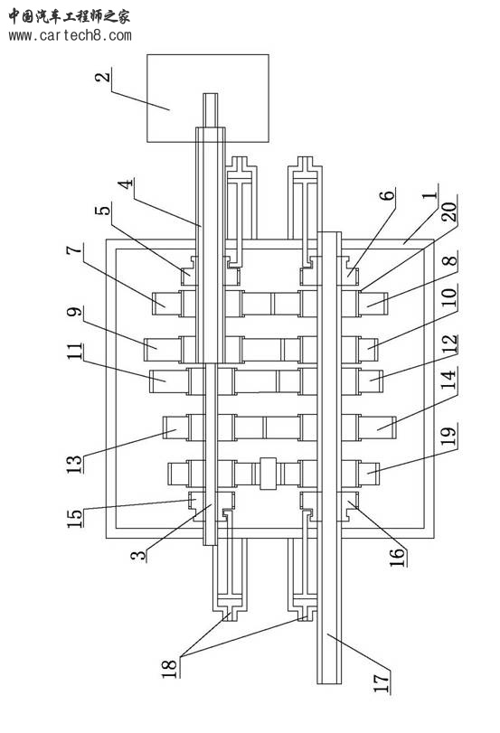

发表于 2-1-2011 13:13:16 | 显示全部楼层 |阅读模式
请个位师傅们给予指点
五、具体实施方式
如图所示,本实用新型包括壳体1,壳体1内设有奇数档输入轴3、套装在奇数档输入轴3外侧的偶数档输入轴4、输出轴17、奇数档主、被动齿和偶数档主、被动齿,主、被动齿之间相互啮合。主、被动齿通过轴承20固定在壳体1内。奇数档输入轴3的两端连接在壳体1的两侧,偶数档输入轴4的中部连接在壳体1一侧,奇、偶数档输入轴3、4从壳体1穿出与双合器2连接。输出轴17的两端连接在壳体1的两侧,其从壳体1穿出与差数器连接。输出轴17贯穿于被动齿的内齿孔内,其上设有可与奇、偶数档被动齿内齿相啮合的奇、偶数档被动啮合齿16、6。奇、偶数档输入轴3、4分别贯穿于奇、偶数档主动齿的内齿孔内,奇、偶数档输入轴3、4上分别设有可与奇、偶数档主动齿内齿相啮合的奇、偶数档主动啮合齿15、5。上述的啮合齿5、15、6、16通过花键定位在轴上并在液压柱塞18的带动下沿轴体左右移动,即啮合齿从动或带动输入、出轴转动的同时,还可沿轴体的径向左右滑动。这样,当其与主、被动齿啮合后,即可从动或带动于主、被齿。奇数档主动齿包括一档主动齿11、三档主动齿13;偶数档主动齿包括二档主动齿7、四档主动齿9。奇数档被动齿包括一档被动齿12、三档被动齿14;偶数档被动齿包括二档被动齿8、四档被动齿10。图中19为倒档齿轮组,其上的主、被动齿套在奇数档输入轴及输出轴的外侧,主、被动齿的内齿可与奇数档主、被动啮合齿15、16相啮,并由它们实现传动。

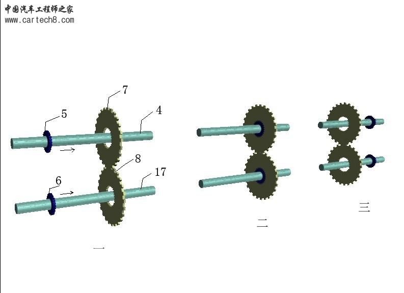

   简单的说是,输入轴4.和输出轴17.为花键轴,花键毂5.6套装在输入轴4和输出轴17.上.花键毂5,6可以在输入轴4,17上左右移动,与传动齿7.8内齿相啮合,将动力通过输入轴由传动齿经过花键毂在由输出轴传递给差速器。完成做工。
.壳体  2.双离合器  3.奇数档输入轴  4.偶数档输入轴  5.花键毂  6.花键毂  7.二档主动齿  8.二档被动齿  9.四档主动齿  10.四档被动齿  11.三档主动齿
12.三档被动齿  13.一档主动齿  14.一档被动齿  15.花键毂  16.花键毂  17.输出轴  18.液压柱塞  19.倒档齿轮组  20.轴承

发表于 13-1-2011 21:29:24 | 显示全部楼层
太复杂,没看明白
没看到挂档的装置,比如同步器
 楼主| 发表于 18-1-2011 19:24:38 | 显示全部楼层
回复 2# horatio007
    所述的.花键毂5.6. 通过花键定位在输入和输出轴4.17上,并可沿输入和输出轴体4.17左右移动。换档时,就可以由液压柱塞18. 有选择的驱动花键毂5.6.所需档位或档的主、被动齿。其它主、被动齿保持静止不动,降低了动力消耗。
