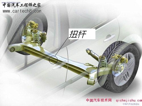

请教汽车后扭梁指什么,具体指哪部分,小弟毕业设计老师有个题目是轻型汽车后扭梁设计,由于其他题目都与以后工作关系不大,所以只有这个比较适合,惭愧的是,对汽车后扭梁概念比较模糊,是指扭杆弹簧悬架 还是仅指扭杆,或者是后边的车桥或者某部分,请高手讲解,尽量详细点,谢谢。

后扭转梁应该指的是梁,应该是相当于一个可扭的后桥,一般用于拖曳臂式悬架,对于拖曳臂式悬架,有些梁的抗扭强度足够故不用扭杆,有些梁的抗扭强度不够,故需额外再添加一个扭杆,你的毕业设计应该指的是可扭转的那个后桥,个人理解而已,仅供参考

多谢,请教楼上如果是可扭转的后桥跟普通后桥有什么区别呢?
发表于 5-1-2011 22:00:25 | 显示全部楼层
见图片!!!
 楼主| 发表于 5-1-2011 23:52:06 | 显示全部楼层
就是指这个扭杆吗?如果毕业设计就做这个,那么内容少就要做得更深吧!多谢楼上
