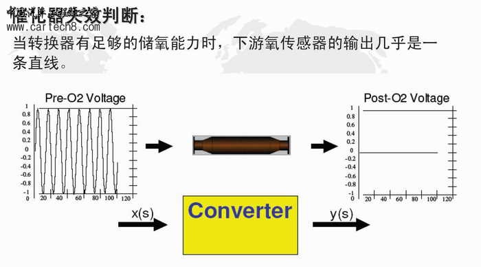

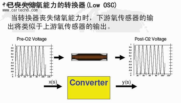

氧传感器是反馈信号,利用这个信号较精确地控制发动机的空燃比在理想范围内,一般是0.1~0.9V之间 ,       8次/10s变化的直流电压信号。它是利用排气中的氧含量的变化而变化电压的电子元件。如果它失效会直接影响到排放,至于是否以故障灯的形式提示,这要看什么版本和年款的车,不尽相同。至于,前氧传感器和后氧传感器,是指三元前和后的氧传感器,主要检测三元催化器的效率问题,前者变化频率快,后者变化频率较前者慢。这种设置更进一步的完善了排放的检测,提高空燃比的控制。也是OBD2的重要检测指标。

氧传感器是反馈信号,利用这个信号较精确地控制发动机的空燃比在理想范围(14.7;1)内,电压是0.1~0.9V之间 ,       每秒跳动8次/10s变化的直流电压信号。它是利用排气中的氧含量的变化而变化电压的电子元件。如果它失效会直接影响到排放,至于是否以故障灯的形式提示,这要看什么版本和年款的车,不尽相同。至于,前氧传感器和后氧传感器,是指三元前和后的氧传感器,主要检测三元催化器的效率问题,前者变化频率快,后者变化频率较前者慢。这种设置更进一步的完善了排放的检测,提高空燃比的控制。也是OBD2的重要检测指标。
在使用三元催化转换器 降低排放污染的闭环控制电控发动机上 在排气管管壁上安装氧传感器  检测排气中的氧浓度并向ecu发出反馈信号 用以控制空燃比在理论值范围  因为空燃比理论值 三元催化剂对co hc 和氮氧化物的净化能力影响很大  目前轿车上应用的氧传感器有氧化锆式和氧化钛式两种  氧化锆式属微电池型  氧化钛式属电阻型
