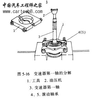

这是拆变速器轴时的一个图
请问下图中1是什么工具?主要起什么作用,原理是什么
请高手指点下!谢谢

轴承拉拔器

    发表于 8-1-2011 17:26:36 | 显示全部楼层
    还有一个称呼:哈夫夹,分解二轴上的齿轮也能用得上,我没有看过这个东西,但是,我做出来的和这个基本想象,根据直径大小,我做了三个为一套。
    发表于 8-1-2011 22:18:50 | 显示全部楼层
    山东话轴承卡(qia)子  如图所示  轴承卡子装载一轴轴承后方上紧,将卡子放到压力机的铁板上时变速器总成齿轮悬空,压力机工作 顶住一轴,而向下的压力被卡在轴承后方的卡子吸收,使其轴承渐渐脱离一轴而不伤害变速器齿轮。
