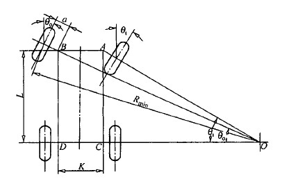

    汽车内轮转角是指?外轮转角是指?有什么区别?为什么内外轮最大转角不一样?请高手指教!谢谢!

    车辆左转时,左前轮是内轮转角,右前轮是外轮转角,内外轮转角要符合阿卡曼原理,保证内外轮在转向过程中处于纯滚动状态,具体原理可参考汽车理论。

    内转角肯定大于外转角。如果你的车是左舵车,那么左转就是内转角,大于右转的外转角!

    转向时各个轮做纯滚动

    实际上内外轮转角的关系是不符合阿克曼原理的,有一定的偏差

    现在的转向梯形不能完全满足卡克曼原理,实际的内外轮转角曲线是介于卡克曼曲线和平行转向曲线之间的。再做的时候要尽量去接近卡克曼

    理论转角与实际转角有偏差,是为了减小转弯半径吧

    一般汽车有四个轮胎,在转弯时为了保证轮胎不滑转而导致动力消耗和轮胎磨损,理论上必须要是四个轮胎的瞬时转动中心交于一点,内轮转角必须大于外轮转角
