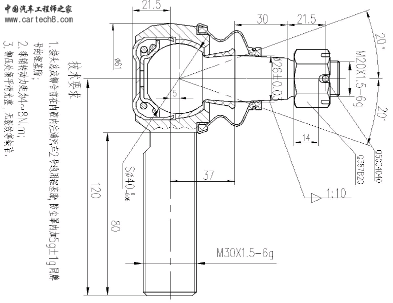

    请问各位大哥
    汽车的转向系统里转向拉杆球头(连接部位)用的是什么材料,光洁度是?强度是多少?
    谢谢
    发表于 12-1-2011 15:38:01 | 显示全部楼层
    见图纸

    回复 2# cymail2002
    非常感谢你提供的资料,但是我想知道球头的具体材料是什么以及标准,以及这个零件表面粗糙度、硬度。
    再次感谢你
    发表于 13-1-2011 10:05:56 | 显示全部楼层
    球头材料40Cr,调质硬度28-32HRC,球面光洁度0.2,需要做镜面处理.

     楼主| 发表于 13-1-2011 10:24:19 | 显示全部楼层
    回复 4# 张磊-09
    能否提供更为详细的资料吗?非常感谢你了,呵呵
    发表于 25-1-2011 22:43:40 | 显示全部楼层
    应该是卡车的外球头

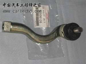

    回复 2# cymail2002
        敢问咱们外球头的拉杆部位有的是直的,有的是弯的,为什么要这么设计呢?会影响四轮定位吗?对转向角有影响吗?

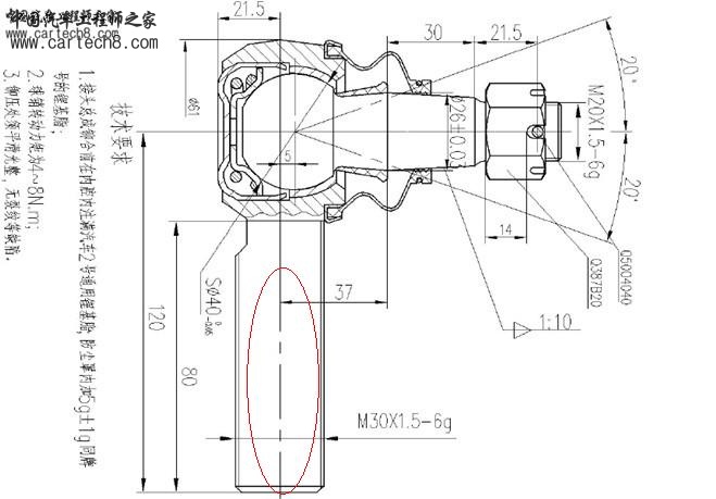

    发表于 25-1-2011 23:52:54 | 显示全部楼层
    回复 2# cymail2002
        图中外球头上与转向器横拉杆链接的孔有同轴度要求吗?这个同轴度多大合适呢?去哪查,请明示

    发表于 18-3-2011 15:24:15 | 显示全部楼层
    回复 7# 虫在江湖
        弯的是让位的吧。
    发表于 25-3-2011 18:14:54 | 显示全部楼层
    我们公司用40Cr,调质处理27-30HRC,球头粗糙度0.4
