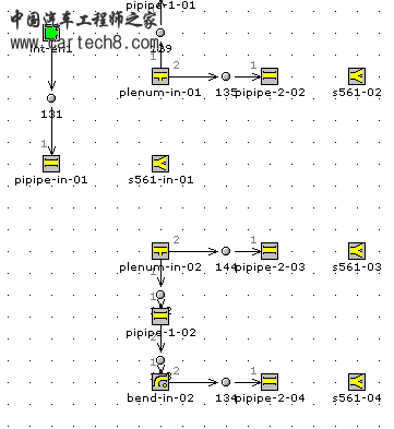

发表于 21-2-2011 10:09:25 | 显示全部楼层
QQ截图未命名.png 中间好像要连接一个过渡管道

发表于 2-9-2012 14:21:55 | 显示全部楼层
没有设置连接管的个数
