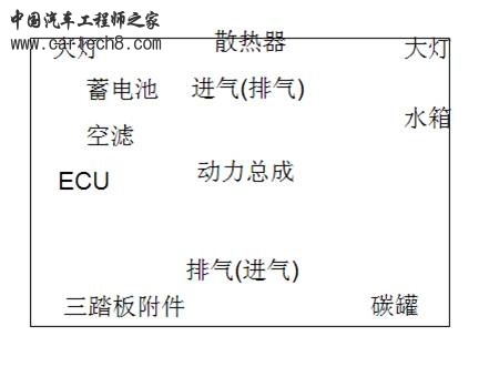

前舱有很多种布置方法,这一种布置最大的危险就是把碰撞时蓄电池断电,奥迪的是把蓄电池布置到前围通风口处,我知道的布置很少,希望能交流一下,学到更多的布置方法.
一种布置方法
一种布置方法

1。我不知道你车的前悬多少?可以考虑将你的蓄电池与空滤对调,即空滤在前,蓄电池在后。
2。蓄电池布置时应注意尽量蓄电池正极在后,负极在前。

嗯!是个好主意!还可以尽量向扭力盒靠近!仅供参考!

碰撞时蓄电池断电的主要原因是水箱上横梁切割蓄电池电极头,因此可以考虑电池在Z向移动,避开金属车身件的切割,个人观点……

    如果是前置前驱的话质量大的尽量往后放,以减小前轴荷

    蓄电池布置还要考虑对前轮荷配重的因数  对操稳性的影响

    其实如果空间允许的话,可以吧空滤放到散热器后面的,蓄电池就可以往后挪,空间就大多了。而且左侧管路十分松快
