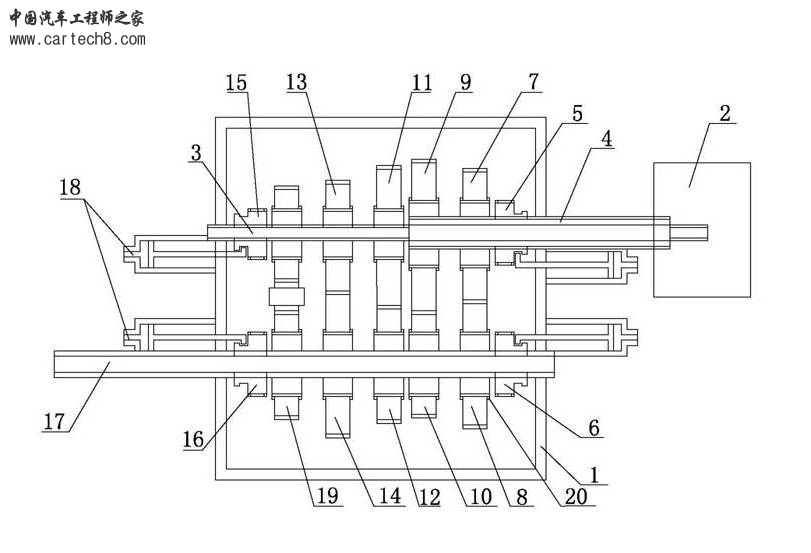

请师傅们给以指教
        简单的说,变速箱做工时,本技术只有两个传动齿轮做工,其余的传动齿轮都静止不动,无动力消耗。本技术的目的,就是想减小传动力在变速箱里的消耗,使每一组传动齿做工时,左右相邻的传动齿都静止不动,达到目的。重点:工艺制造低.无档位拨差.无齿环.无中间轴,比所以变速箱.更简单.更便宜,更容易维修。如果应用在竞技赛车的变速箱上更能体现出本技术的优点。
低功耗双离合变速箱(随道式)
五、具体实施方式      如图所示,本实用低新型包括壳体1,壳体1内设有奇数档输入轴3、套装在奇数档输入轴3外侧的偶数档输入轴4、输出轴17、奇数档主、被动齿和偶数档主、被动齿,主、被动齿之间相互啮合。主、被动齿通过轴承20固定在壳体1内。奇数档输入轴3的两端连接在壳体1的两侧,偶数档输入轴4的中部连接在壳体1一侧,奇、偶数档输入轴3、4从壳体1穿出与双合器2连接。输出轴17的两端连接在壳体1的两侧,其从壳体1穿出与差数器连接。输出轴17贯穿于被动齿的内齿孔内,其上设有可与奇、偶数档被动齿内齿相啮合的奇、偶数档被动啮合齿16、6。奇、偶数档输入轴3、4分别贯穿于奇、偶数档主动齿的内齿孔内,奇、偶数档输入轴3、4上分别设有可与奇、偶数档主动齿内齿相啮合的奇、偶数档主动啮合齿15、5。上述的啮合齿5、15、6、16通过花键定位在轴上并在液压柱塞18的带动下沿轴体左右移动,即啮合齿从动或带动输入、出轴转动的同时,还可沿轴体的径向左右滑动。这样,当其与主、被动齿啮合后,即可从动或带动于主、被齿。奇数档主动齿包括一档主动齿11、三档主动齿13;偶数档主动齿包括二档主动齿7、四档主动齿9。奇数档被动齿包括一档被动齿12、三档被动齿14;偶数档被动齿包括二档被动齿8、四档被动齿10。图中19为倒档齿轮组,其上的主、被动齿套在奇数档输入轴及输出轴的外侧,主、被动齿的内齿可与奇数档主、被动啮合齿15、16相啮,并由它们实现传动。
1.壳体  2.双离合器  3.奇数档输入轴  4.偶数档输入轴  5.花键毂  6.花键毂  7.二档主动齿  8.二档被动齿  9.四档主动齿  10.四档被动齿  11.三档主动齿 12.三档被动齿  13.一档主动齿  14.一档被动齿  15.花键毂  16.花键毂  17.输出轴  18.液压柱塞  19.倒档齿轮组  20.轴承

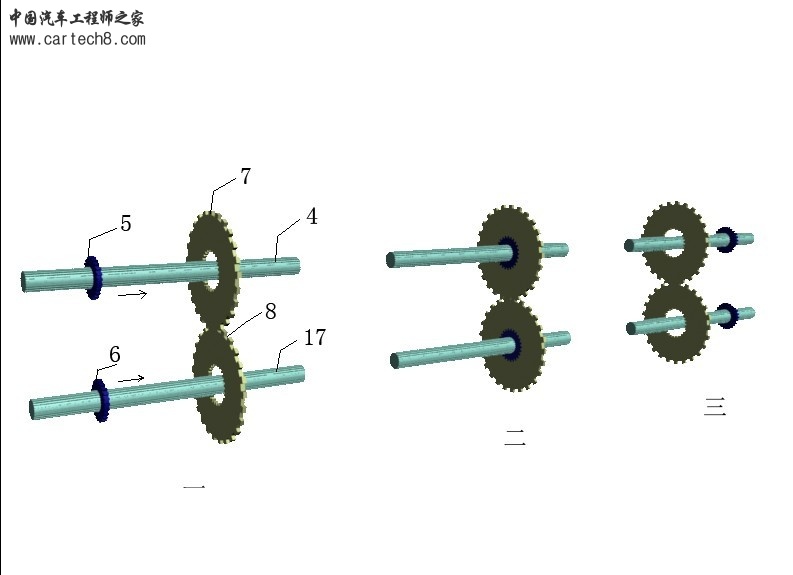

见下图(工作原理图一二三)
     所述的花键毂5.6.通过偶数档输入轴4.和输出轴17定位在两轴上,并在液压柱塞18的带动下沿两轴体左右移动。偶数档输入轴4.和输出轴17 为(花键状)。花键毂5.6.内外经为齿牙状。
  电 13941326602     李赫鹏          QQ 543057634

    发表于 25-1-2011 10:28:06 | 显示全部楼层
    看不太懂啊,各组齿轮都是相啮合在一起的,空挡是怎么断开的呢
    花键毂5、6、15、16是怎么来传递动力的,啮合到主动齿轮的轴心处吗,要是这样的话,齿轮又是怎么装配定位的啊,能否描述下详细的档位传递路线
    小弟学习中,谢谢
     楼主| 发表于 25-1-2011 11:19:41 | 显示全部楼层
    看不太懂啊,各组齿轮都是相啮合在一起的,空挡是怎么断开的呢?
    答:通过花键毂5.6在偶数档输入轴4.和输出轴17两轴体上左右移动,花键毂5.6左右移动是靠液压柱塞18的带动下沿两轴体左右移动。空挡的断开是将花键毂5.6通过液压柱塞18的带动下处于两传动齿之间的位置,比如传动齿7.9.之间的空位。就是空挡位。
    问 : 花键毂5、6、15、16是怎么来传递动力的,
    答:花键毂5.6.15.16.内.外经为齿牙状,花键毂内齿牙套装在传动轴外齿牙上,并延轴体左右移动.花键毂外齿牙与传动齿内齿牙相齿合.见(工作原理图二)
    问:齿轮又是怎么装配定位的啊?
    答:所有齿轮由轴承20.固定在变速箱内,偶数档输入轴4.和输出轴17贯穿与主、被动齿内腔,4.17轴体前后端用轴承固定在变速箱内。
