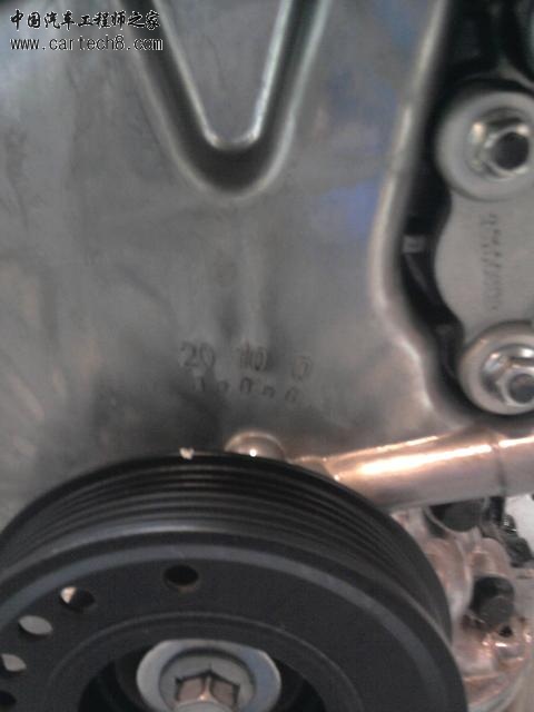

在正时都一切正确情况下,活塞上止点时皮带轮正时标记对准20°标记,
(发动机至左向右转),是否设计缺陷?

意思是20°和0°应该反过来的位置?是不是这个链盒还有别的发动机用的 是顺时针转动的发动机?
 楼主| 发表于 29-1-2011 22:57:36 | 显示全部楼层
回复 3# wangdc
    我只是觉得这样会不会对以后正时枪检查点火提前角有所影响啊

正时皮带轮的正式标记对准20°标记,应该是设计的时候就弄好的。一般来说装正时皮带,下面的曲轴皮带轮,上面的凸轮轴皮带轮,都会被放置在一个特定的位置,这个位置想方便的找出来的话,就在缸体和皮带轮上都做好标记,然后直接把标记对好就行了。
而且正时皮带和正时链条不同,图上的不是V形带,因此皮带上就不用做正时标记了。正时链条的话,为了安装方便,链轮、链条、缸体上都会有正时标记,方便安装。

    我是想了解曲轴皮带轮上的那个点,和正时链条盖上的度数标记,对以后维修有什么用处。
现在这种情况,用正时灯检测点火提前角度数时不能看出提前几度
