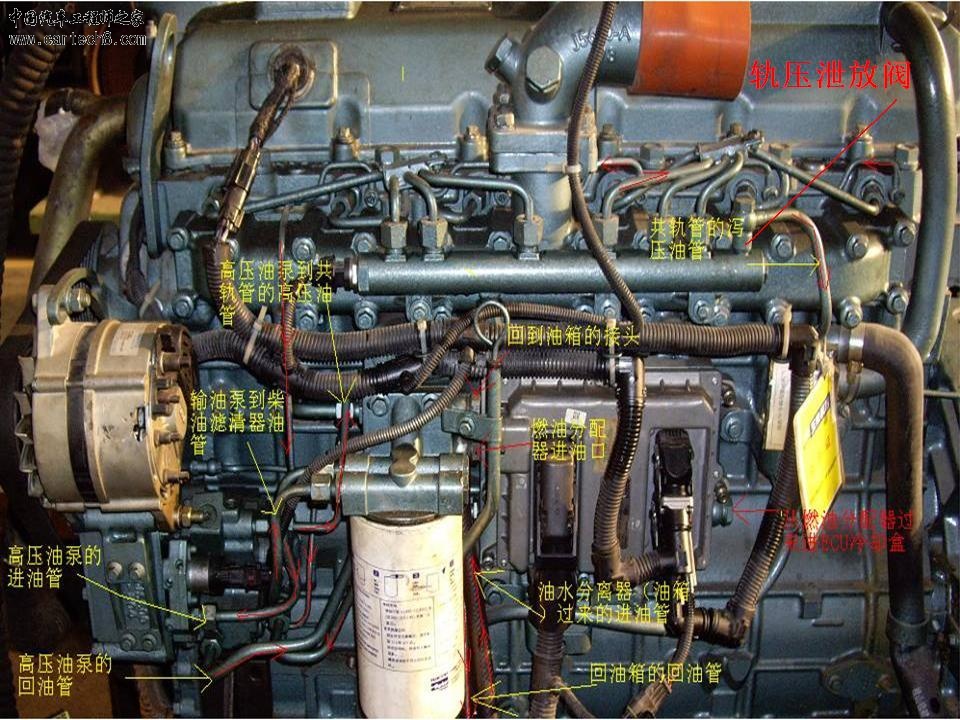

       我有台车,装配的YC4G180-30发动机,用的是德尔福高压共轨系统,车辆现在不能启动,电脑故障灯亮,经经电脑检测显示轨压泄放阀有故障,我想知道这个轨压泄放阀能不能单独更换,他在哪个位置,起什么作用的,有知道的能不能解释下,谢谢了

    只知其一,不知道它的根本原因是不行的;就像人发烧一样,光退烧是不起什么作用的,要知道是什么原因造成人发烧的;像本例故障,光换共轨管是不行的,有可能泄压阀还会打开,你要知道是什么原因造成的限压阀打开,才能从根本上排除它的毛病,才是正道,并不是检测仪显示什么故障码,就换什么配件。
    发表于 21-2-2011 23:36:18 | 显示全部楼层
    共轨管泄压阀位置
    发表于 21-2-2011 23:57:43 | 显示全部楼层
    当高压泵的燃油计量阀失控,共轨压力超过极限值时泄压阀泄压回油,保护共轨管及相关部件。
    由于共轨管的油力很高,泄压阀与共轨管是过盈配合。
    在常态下拆卸泄压阀后共轨管螺牙会受损,因此建议更换共轨管总成。
    同理,轨压传感器损坏也是要换共轨管总成的。
