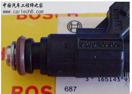

喷油嘴是 长安奥拓喷油嘴 博世原厂 0 280 155 964 老大们看看这个有没有技术参数上能替代的单孔或者多孔的喷油嘴

这咋写的4孔的

找到参数差不多的了,,0 280 155 764
外形尺寸都一样, 目前我用的964喷油类型是B,(C是单孔雾化,E是双孔,不知道B是啥,莫非是线)
764是E双孔
不晓得这个型号国内是否能买到
0280155764        0 280 155 764        EV 6                15.95        Heptan        300        75        75        107        2.15        E        20°        ¤        0°        90°        12°-24°¤>35%        E85        Design 96, extra air intake intern        Jetronic        180°        O-ring variant        O-Ring standard        48.4        61
0280155964        0 280 155 964        EV 6                15.95        Heptan        300        75        75        107        2.3        B        ¤        5°        0°        ¤        0°-12°¤>80%        E85        Design 96                                          Jetronic        no        O-Ring standard        O-Ring standard        48.4        61
