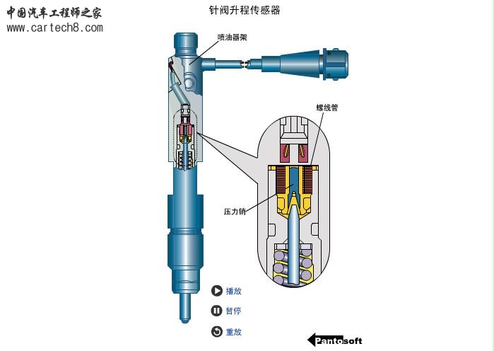

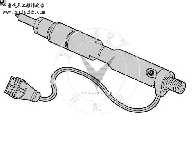

请教一下4个喷油嘴其中一个的导线作用是什么,到那里去的,谢谢。

兄弟们,没有人知道吗。我发现许多车型都用这种。是不是反应油压的感应器。
发表于 1-3-2011 08:44:39 | 显示全部楼层
是不是喷油嘴的连接线啊?是不是连接到ECU去了,仅仅是给电给电磁阀,导通油路,让高压油从油嘴中喷出,喷油时间由ECU来控制。
发表于 1-3-2011 12:45:34 | 显示全部楼层
是针阀位置传感器   用于判别汽缸的

    谢谢楼上兄弟这两天翻了许多资料终于找到它了。
