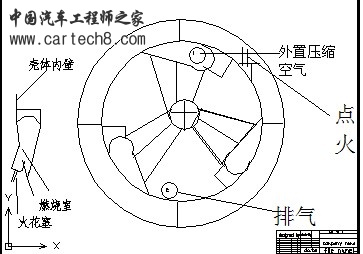

《空想》发动机
《空想》发动机
  这图是草图大家别介意啊呵呵
各位大侠我的《空想》发动机可以实现吗?如果不能请说一下谢谢了我是空想家!
点火的时候是在燃烧室尾部点火的
打开气门同时喷油只不过进的是压缩空气
还有如果不要压缩空气 直接进气喷油可以吗?动力会下降吗?
别说我  我是空想家

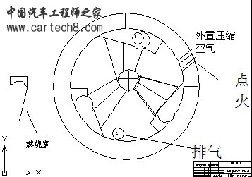

 楼主| 发表于 26-2-2011 16:56:46 | 显示全部楼层
G3}WWO8%KTZWH]G`_I}AE$Q.jpg 改了下!
发表于 27-2-2011 09:43:00 | 显示全部楼层
看来我们外行就是外行呀
学习了
发表于 27-2-2011 10:38:12 | 显示全部楼层
你的空想发动机行不通的。你的这个草图让我想到了转子发动机的二充程化是否可行。就说一下你的为什么不行一,没有燃烧室和作功充程的空间比,动力大打折扣,效率可能赶不上蒸汽机二,你也知道作功就是有限空间的爆炸,你的这个设想爆炸产生的力是向四面八方的,你就应该给它一个导向,你的设计没有。我都怀疑你的发动机是否会正常运转。就你目前的草图来说是这样的。
 楼主| 发表于 28-2-2011 20:52:49 | 显示全部楼层
首先谢谢5楼的回复  至于你说的两个问题第一个这只是初步设想具体数值还没试验出来。。第二个问题我的图上已经画清楚了在那个改的图上有导向的。。仔细看下 HL]Y1Q}1WT@`$USFAHH02CT.jpg 我再问下我那燃烧室 进压缩空气可以吗就是4冲程省略压缩冲程
发表于 28-2-2011 21:55:47 | 显示全部楼层
我认为不能,既然气门一开就点火,进入的应该是混合气呀
发表于 27-3-2011 09:36:14 | 显示全部楼层
有点象转子发动机结构原理哦,只不过我觉得气门开启就点火,可有点行不同哈没,这样功率就大大减少了哦,爆燃度不够强!同时进气压力和温度就难以保证了。
