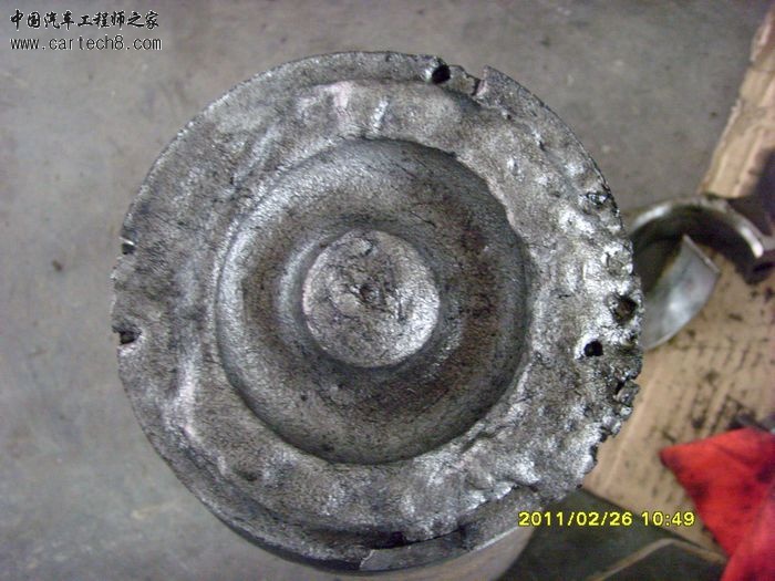

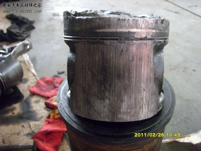

nEO_IMG_SI853918.jpg nEO_IMG_SI853919.jpg nEO_IMG_SI853920.jpg 我的一个发动机的第四个活塞烧顶了,在第四,五的缸体有发红的现象,是不是跟这个缸的气门有关系
 楼主| 发表于 26-2-2011 11:14:11 | 显示全部楼层
希望各位师傅给我找找原因,谢谢

    喷油器怎么样?
    发表于 11-3-2011 16:24:51 | 显示全部楼层
    冷却水路阻塞?机油路阻塞?
    活塞都这样了还没拉缸?

    这位兄弟,我不知道你的发动机是什么发动机,有没有增压器,这种情况一般是爆发压力过高,或进气不足,喷油器雾化不良,引起的燃烧室温度过高造成的,首先我建议你现查一查供油提前角,这个比较好检查,其次是喷油器,有增压器的话查查看看有没有增压器后有没有漏气的地方,,没到现场我只能说这些!!有不对的地方请指正!!

    从侧面看.好像是单杠烧死.1是杠内高温.2过于高速行使.3供油提前角晚.4油质不好5或活塞质量差.这点很少见。

    如果只有一缸烧顶,其他缸都完好的话,冷却这个活塞的喷油管堵塞或者移位(喷出来的油没有喷到活塞顶部)的可能性比较大,可以先看下喷。

    只有一个缸这样,检查一下该缸的冷却水路和机油路
    由于拉缸比较严重缸头已经融化,说明燃烧非常粗暴而且缸套冷却水没有跟上
    不知道挺杆是否发生了变形,如果是,那就还有超速现象
    建议楼主从冷却和超速两方面入手,有不对的请指正

    烧到这种程度,我还真是第一次见
