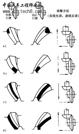

[设计匹配] 驱动桥主减速器啮合印痕的调整

    调整方法有了,正确的印迹是否能达到还是个未知数,包括调整过后噪音值是不是会增加呢?

    口诀:大进从、小出从、顶进主。根出主
