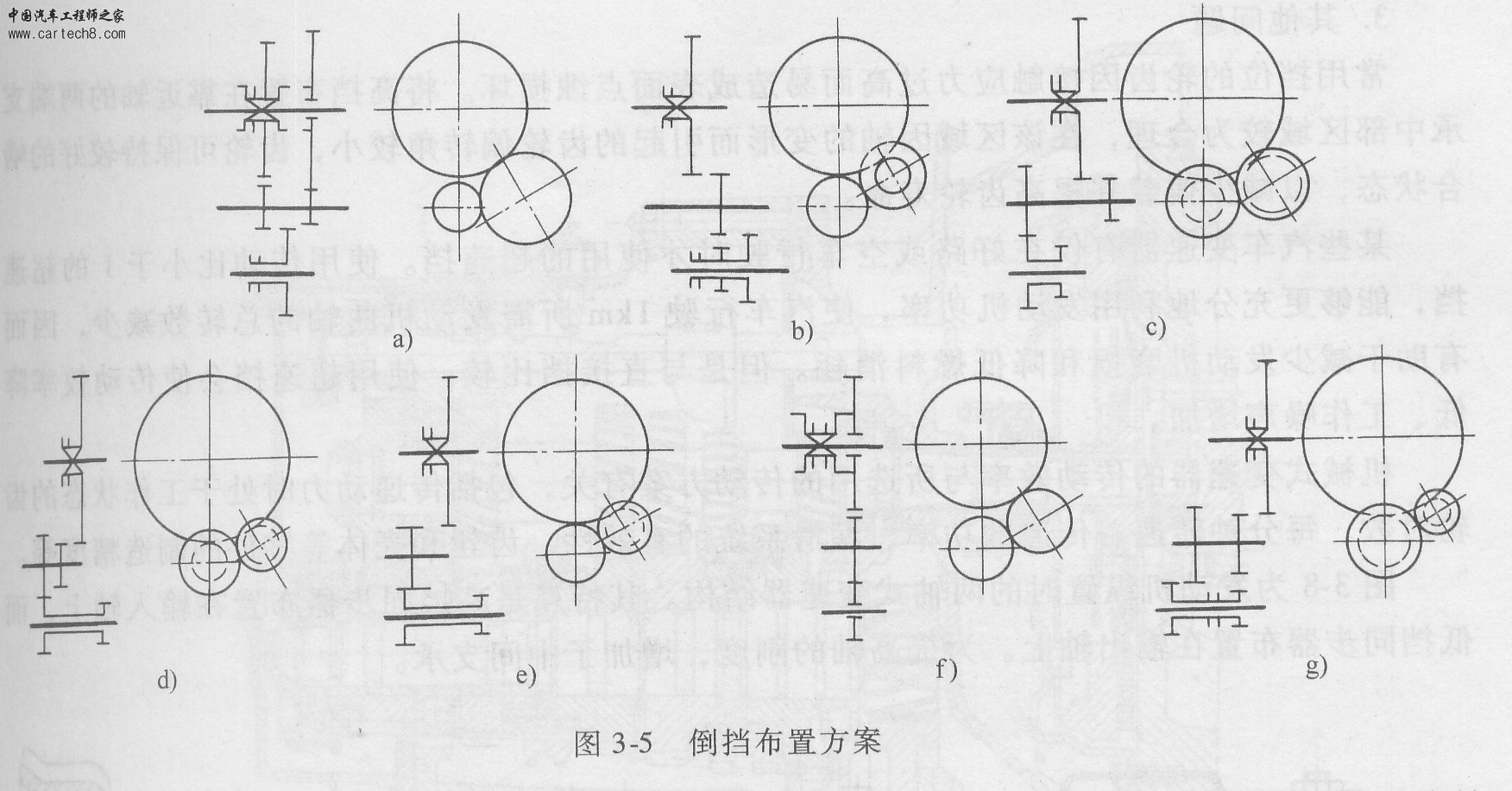

轿车手动变速箱的倒档挂档方式都有哪些?
发表于 27-2-2011 09:34:43 | 显示全部楼层 |阅读模式
轿车手动变速箱的倒档挂档方式都有哪些?
发表于 28-2-2011 09:29:09 | 显示全部楼层
一般手动变速器倒档都是直齿,挂倒档都是在汽车静止的时候挂档,通过设计合理的齿锥面夹角(也就是锁止角),通过拨叉和相应的齿轮限位机构,可以实现挂倒档。
发表于 2-3-2011 20:52:52 | 显示全部楼层
停车挂倒档,倒档一般少用,所以会采用成本较低的滑动齿套啮合换档,通过惰轮实现二级传动,使输出轴旋向相反与发动机旋向,从而实现倒车,倒车时,倒车灯会亮起,挂入空档后,空档灯亮起(一般汽车不带空档灯)
