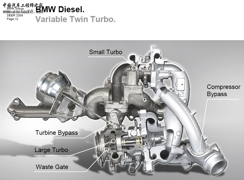

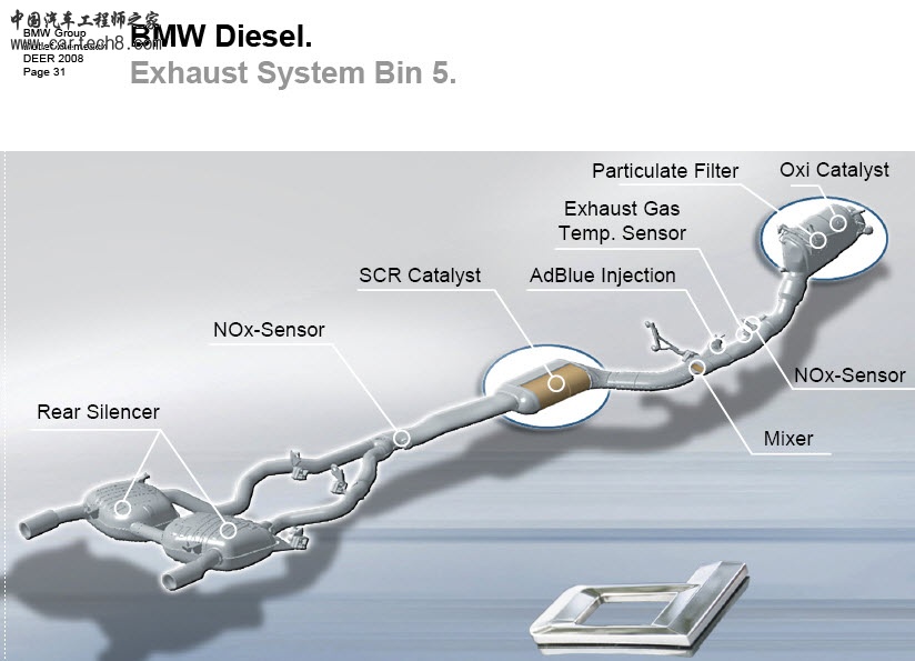

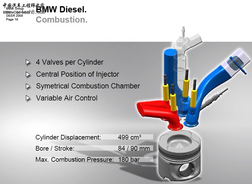

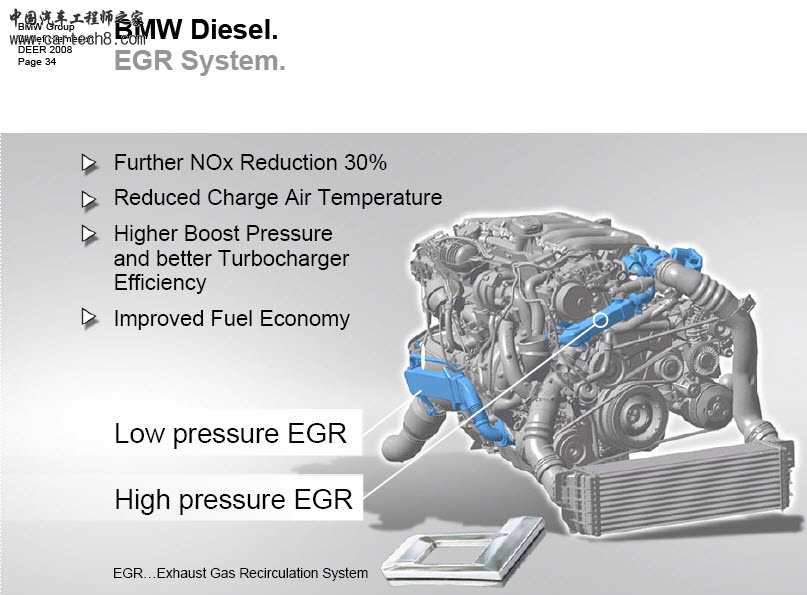

    大家可以看看宝马最新发表的一款柴油机,就知道柴油机的制造已经登峰造极,令人佩服,采用的技术列举如下:
    1.Piezo Common-Rail System-压电晶体喷油器的共轨系统,最高喷射压力2000bar,五次喷射
    2.Variable Twin Turbo-可控的双增压系统
    3.Variable Air Control -可变空气控制

    5.Oxi Catalyst+ Particulate Filter+NOx sensor1+Exhaust Gas Temp.Sensor+AdBlue Injection+Mixer+SCR Ctalyst+NOx Sensor2-后处理采用了DOC+DPF+排温传感器+NOx传感器1+尿素喷射+SCR催化器+NOx传感器2
    6.Low Pressure EGR + High Pressure EGR-低压EGR+高压EGR

    以下图片供大家参考:
