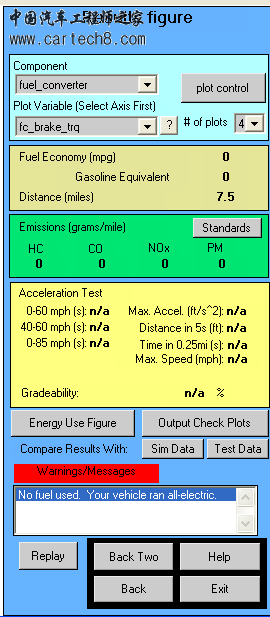

在仿真ADVISOR自带的模型时 发现串联的最后工作在全电动模式下 这是怎么一回事啊
求高手解决

有两个原因:
第一可能是你仿真了一个工况,时间很短,路程也短,而电池SOC没达到下限,发动机不启动,所以纯电
第二可能是电机MC的电压和电池设置的电压不对,
你仔细琢磨下,advisor说难很难,说简单也简单!

回复 2# scofision
    不过应该不是第一个原因 我用同一种工况对并联进行仿真 没有问题 那我在看看电机模块吧
再度感谢!
