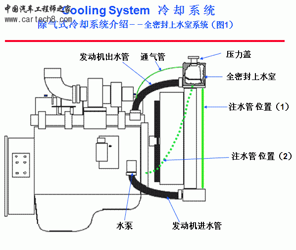

    发表于 9-6-2012 16:32:03 | 显示全部楼层
    看下图片,是康明斯的除气式水箱结构图!
