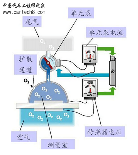

我看过宝马的某一款6线制氧传感器。它的原理是这样的:
6线制传感器基本构造
6线制传感器基本构造
通过单元泵工作,可将尾气中的氧吸入测量室,单元泵工作所用电流,即为传递给控制单元的电信号。
控制氧传感器的电压值在450mv附近。
具体每根线脚的作用可以参照原理去理解。
