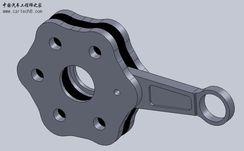

大家觉得,如果我想把这个连杆和圆盘固定上,之间没有相对运动,采用什么方式比较好?目前目前是设计,只要是值得考虑的方法都可以。
发表于 15-3-2011 11:33:49 | 显示全部楼层
得看你这个连杆怎么用,受力
 楼主| 发表于 15-3-2011 11:55:54 | 显示全部楼层
回复 2# a6112423
    这个圆盘带动曲轴运动,类似飞机的星型发动机。应该是受力和转矩比较大。我不知道如果铸造的话能不能铸出这个形状
发表于 1-12-2011 08:25:44 | 显示全部楼层
一个孔只能固定轴向运动,另外加一个销在旁边就可以固定了。
发表于 1-12-2011 12:40:47 | 显示全部楼层
这个。。。找找二战时星形发动机的资料不就行了。。。
现在还有地方用星形发动机?
发表于 5-12-2011 16:00:17 | 显示全部楼层
铸造?后期的加工可能要比较麻烦一些!
