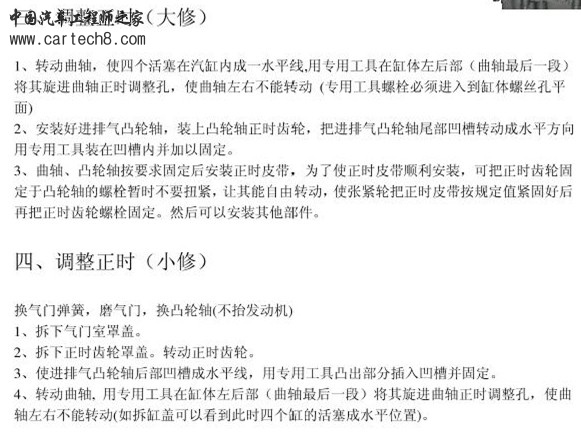

我们厂里有一辆QQ6出了事故,撞掉了正时皮带!可是没有正时记号?请各位大哥们帮帮忙!
发表于 16-3-2011 20:30:03 | 显示全部楼层
四个缸同一个平面的,凸轮轴后端有一个开口槽的,槽跟缸盖平面同一条线就是对的了
发表于 16-3-2011 20:45:58 | 显示全部楼层
晕 1楼的说法肯定不对啊!四个缸怎么会在一个平面啊! 把四个缸的火花塞都卸下来 用一个二十厘米长的钢丝放进一缸火花塞的地方同时转曲轴大母当钢丝最高是就是一缸上止点的时候  看一下凸轮轴前面应该有记号 对准就OK

感谢各位大哥们!我现在对好正时皮带了!但是又出现了一个问题,车子冷机会放炮!等个三四分钟就一切正常了!!!
发表于 10-6-2011 08:26:56 | 显示全部楼层
正是还是不对吧
发表于 10-6-2011 22:08:01 | 显示全部楼层
配气相位不对,你在检查一下吧
