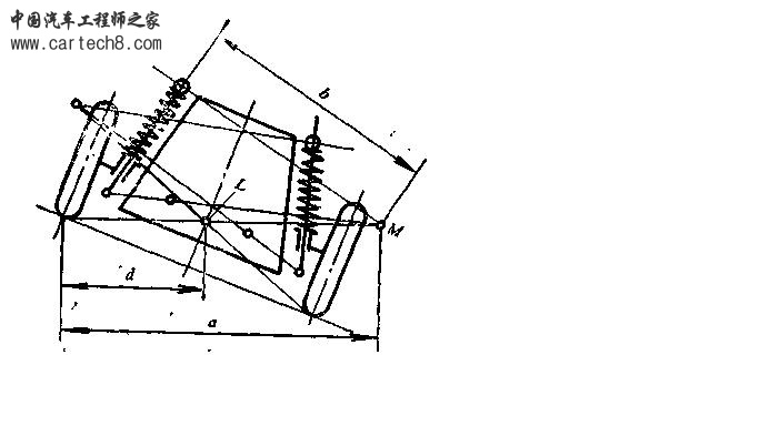

请问怎样通过几何法计算麦佛逊悬架的侧倾中心高呢?

未命名.JPG 在车辆行驶方向,以减振器上安装点为起点垂直于主销轴线向车内方向作垂线,然后作下摆臂的延长线和上面垂线相交,再在车轮接地点于这一交点作线段,线段和车身纵向对称平面相交一点,这一点就是侧倾中心
