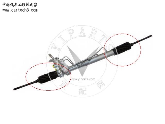

在转向的两侧球销处都有橡胶的护罩,且护罩都是有密封性要求的,请问在打转向的同时,一边的护罩压缩,一边舒张,护罩里的空气哪里去了 ?

左右两端是联通的

    空气还在里面,压缩时实际情况也是会膨胀的,对护套的性能要求也挺高的。但比起传动轴的护套要求要低些。

    齿条的中心有通气孔的,还有一些还有外置的通气管保证两边的气压平衡!

    两防尘罩之间有管路连接,见得叫多的是在两个防尘罩之间有外联的管路。

    齿条轴部是中空的,通气孔一直通到接近齿部的一段

    防尘罩之间有管路连接,保证气压平衡

    两种方式,国内大多采用齿条中空的方式,在啮合端的齿条上打孔。两边就连上了,国外有许多产品采用外部使用管路连通。
